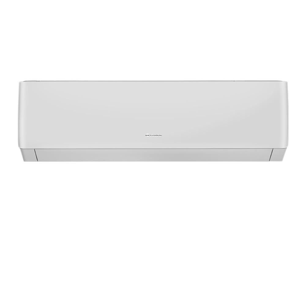

Pozdrav, zeleo bih da kupim inverter klimu u skorijem periodu koja bi bila postavljena striktno zbog grejanja preko zime.
Grejao bih prostoriju od 35 kvadrata + hodnik od desetak kvadratnih metara. Zanima me da li bih uspeo da dobijem normalnu sobnu temperaturu sa sledecim modelom klime. Hvala puno!
Pular ti je bazni(ulazni)model Gree klima..Ako ti je perfektna izolacija i ako se sp.temperatura ne spusta ispod -10..mozda ali mozda se i ogrejes.uz neku "normalnu"potrosnju struje..Ako se ne varam forumas Dddee..ima pular..on.ce ti mozda dati bolji savet ili me dopuniti ili ispraviti..Ako mene licno pitas mislim da ti je bolja solucija ici na Gree Amber komfort..
Ako tako kazes nije problem ni ovu da pazarim, kolika moze prosecna potrosnja struje da bude mesecno, da li prelazi 8000-9000rsd?
Kada smo kod izolacije u pitanju je radionica/ kancelarija nova gradnja od cigle odradjena ove godine tako da nisam jos uvek stavio izolaciju (kao i svaki prosecni balkanac 😀), ali gore je betonska ploca, vuna i gipsane ploce.. Nadam se da si mislio na ovu?
Hvala ti na savetu!
Hvala ti na savetu!
Jesam...ali mislim.da ce ti biti 12-ca sasvim dovoljna..Nezahvalno je davati potrosnju..Meni je vec toplo na 23cznojim se.a nekom.je.to niska setovana tepm.Zavisi od sp.temp.navika..i normalno same izolacije..
