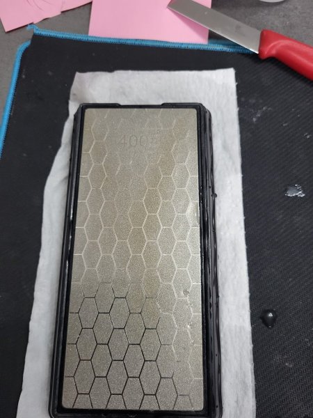

Ovo sam uzeo na Amazonu i cena je sada citavih 18e:
Licno sam ga uzeo samo zbog 400 grit strane i zato sto je dijamant (mnogo brze skida materijal od klasicnih), jer stari 400 kamen zahteva odredjene pripreme (detalji kasnije) pa da ubrzam stvari.
200/400 i eventualno 600 grit su najvazniji prvenstveno kao sto vec rekoh radi ustede vremena i rada, jer prvi korak je najzahtevniji od svih po tom pitanju.
Kod prvog testiranja sam koristio samo ovu dijamantsku plocu koristeci obe strane i odradio deburr na istoj. Trebalo mi je 5 minuta da naostrim relativno tup noz (ostrina/tupoca je jako relativna/subjektivna stvar) do mere gde sa lakocom sece deblji papir cistim guranjem noza kroz isti bez cimanja napred-nazad.

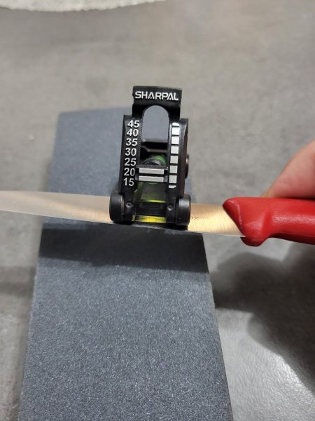

Sta znaci 22° ili bilo koji ugao? - ugao centralne povrsine noza u odnosu na kamen.
Kako da znam ugao? - uz pomoc pomagala tipa fiksni drzaci sa predefinisanim uglovima, vodeni, mehanicki ili digitalni meraci.
Uzeo na Amazonu vodeni merac za citavih 6e koji je magnetni i jednostavan - namestis ugao i "zalepis" na noz:
Prislonis noz na kamen kao da ga ostris i centriras vagu:
Posto je nemoguce ostriti sa ovakvim pomagalom na nozu, prislonis prst druge ruke kojim ces "voditi" noz i stisnes malo jace:
Ostace otisak noza na prstu:
Koji ces oznaciti markerom/hemijskom/ cim vec i uvek ces imati vidljiv ugao na prstu. Ponoviti postupak na svim prstevima koji su vodilje noza:
Namerno sam stavio 20° ugao jer je to ugao kada je prst prislonjen na kamen. posto necemo da gulimo prste po kamenju, blago dizanje prsta iznad kamena je taman tih 2° razlike i tu si negde na idealnom uglu.
Tacnost ugla nije toliko bitna koliko je bitno da si konzistentan sa uglom tj da uvek drzis (donekle) isti ugao.
Prvi korak - presao sam na 400 grita 20x 2 = 20 prelaza po svakoj strani noza i kada sam osetio konstantan burr ( https://support.wickededgeusa.com/portal/en/kb/articles/drawing-a-burr ) po celoj duzini ostrice i onda :
Drugi korak - prebacio sam se na 1000 grit tj okrenuo kamen. Tu sam presao 10x 2 i onda sam odradio :
Treci korak - deburr je jako vazan zavrsni korak, gde se neznim i laganim prelazima uklanja burr sa ostrice. Stropping je najefikasniji metod ali nije neophodan, za kucne potrebe mozete direktno i na kamenu na zavrsnom gritu kao ja sada.
I kao sto rekoh, za 5 minuta je naostren noz koji ce zadovoljiti 99% korisnika i koji ce dugo drzati ostrinu.

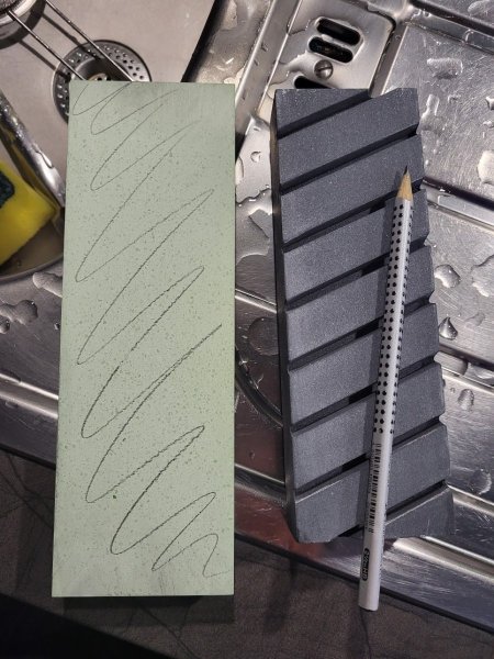

Jos jedna mana keramickih je sto se trose - i to nepravilno. Nije neophodno ali je pozeljno raditi lapping kamenja.
Evo primer kako se to radi, gde grafitnom markiram kamen pre peglanja:
Posle par pelaza pocinje da se vidi razlika:
Da bi na kraju, posle jos par prelaza ispalo:
i kamen je spreman za sledecu sesiju.

Što se tiče oštrenja noževa spočetka devedesetih sam uzeo nož koji je izlupan čekićem sa talasastim sečivom, nož je korišćen za sve i svašta pa i za sečenje kostiju odakle i tragovi udaranja čekića, i u to vreme štaću prvi kamen na koji sam naišao a da nije za oštrenje kose i sreća imao sam dremela pa sam lagano uz hladjenje dobrano ispravio. Morao je da radi i štap i kanap jer su moji kukali kako nemaju oštar nož a kamen je nepoznatog porekla i granulacije (kasnije kada je počelo da stiže kamenje uporedjivanjem pod prstima je grubo 240 i 600 ili 800) i bude oštrica ravna gledano sa lupom 10x. U svemu mi je pomogao tekst starog oštrača u časopisu Sam svoj majstor da krenem u oštrenje za svoje potrebe a taj nož koji ima 60+ godina je živ i dan danas i u svakodnevnoj upotrebi je a peglam mu jedan stomačić i dalje jer nisam hteo da trošim nož, pohaban je nekih 4-5mm a vreme mu je da se po drugi put menjaju korice.
Poenta cele priče o oštrenju je ono što sam napisao za krš nož, neki nož koji je maltene za bacanje, da li će biti brusni papir ili najjeftiniji kamen i doći do krajnjeg cilja a ne raditi mehanički, rekli su mi da trljam.
Sečivo je uglavnom na 30° (oštreno na 15°) fabrički naoštreno i nezahvalno je pričati o uglovima oštrenja jer postoje razlike u oštrenju u zavisnosti od namene i proizvodjača i nož se oštri na V a ne na izlomljeno V.
Dick steel rod je po naški spominjani masat i on se koristi za privremeno oštrenje dok nož ne ode kod oštrača i to je glavna alatka mesarima koji bar jednom mesečno nose noževe na oštrenje. To je alatka od tvdog metala i jednostavnim trljanjem svlači metal sa noža i pravi oštricu ali se pojavljuje i "igla" ispod oštrice i u preseku gledano dobije se V oštrica sa kružićem na dnu. Kod prijatelja sam video da ih danas rade i nazubljene i izgeda kao pregruba turpija ali šta ću ćutim jer nisam oštrač, to radim za sopstvene potrebe.
SAM
    245.6 KB · Pregleda: 71
    335.3 KB · Pregleda: 67
    249.6 KB · Pregleda: 70
    211 KB · Pregleda: 127
^ Jos uvek imam, i koristim sve nozeve iz onog kompleta na zadnjoj slici. I, naravno, ostrim ih njihovim, starim, masatom. :)
