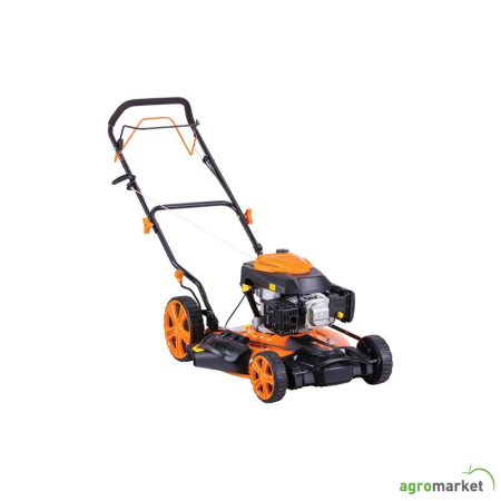

KOSILICA"FARM" FLM531K SAMOHODNA
Farm motorna kosilica flm461le limited edition.
Mogu samo da kažem da sam veoma zadovoljan, samohodna, što verujte znaci, a još uvek traju akcije i cena je odlična, jez za te pare ne nađoh te karakteristike kod drugih proizvođača.
