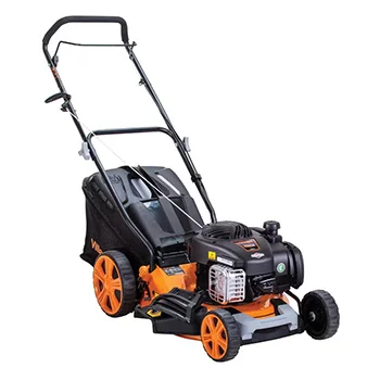

Kako mi je bilo previše da dajem 60.000+ za Hondu/Husqvarnu ili neko veliko ime odlučio sam se za Villager koji nudi solidan odnos uloženog i dobijenog. Villager ima seriju Atlas koja je namenjena košenju manjih površina, i Falcon koja je za nešto zahtevnije korisnike. Ja sam kupio Villager Falcon 4010B. Platio sam je 45.000 dinara. Oznaka B znači da ima Briggs & Stratton motor.
Ima sasvim dovoljno snage za tu širinu košenja, dosta velike točkove da se ne "zaglavljuje" ukoliko teren nije savršeno ravan, regulaciju visine u jednoj tački. Jedino joj "nedostaje" bočno izbacivanje, ukoliko je nekome to bitno.
Nije da su bas znacajno teze - teze su za mehanizam koji pokrece zadnje tockove. Ako ti nije bitno da bude samohodna i nemas veliku povrsinu onda ti je jos lakse da napravis izbor. Mi imamo veliku povrsinu tako da nam samohodna znaci bas, jos ako ima promenljivu brzinu kretanja :)
E sada, najbitnija stvar ti je sam agregat i verujem da ce velika vecina ljudi da ti predlozi Briggs & Stratton, tim izborom neces pogresiti sigurno i sam agregat ce ti verovatno nadziveti ostale konstruktivne delove kosacice. Tako da tu ne bi puno razmisljao - uzmes B&S i uvek pali iz prve :)
