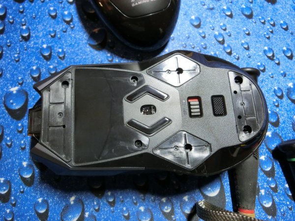

Bolje pedove od originalnih teško ćeš naći,

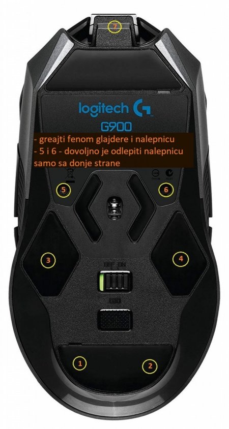

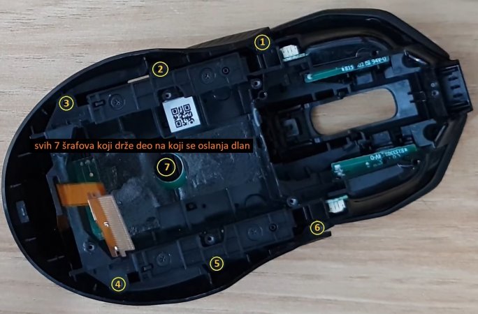

[B]imarkovic[/B] ti je lepo rekao da ih fenom zagreješ da bi ih skinuo,
kakav crni super lepak.
Obrati pažnju da ih
dobro zagreješ da bi mogao lepo da ih skineš, da bi mogao lepo da ih odlepiš sa svake strane, drugo, imaš nalepnicu, nju nemoj da odlepljuješ celu bzv. već ćeš zagrejati samo delove nalepnice gde se nalaze šrafovi.
Vodi računa da šrafove ne pretežeš jer nisu baš najkvalitetnije odrađeni.

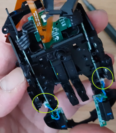

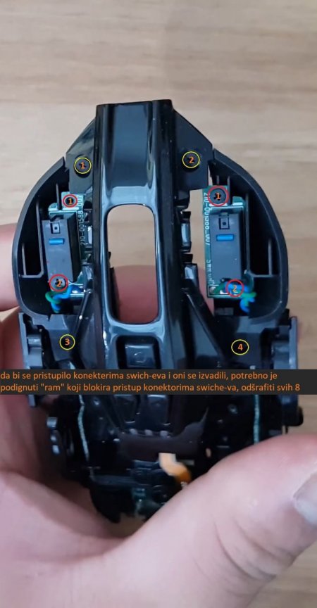

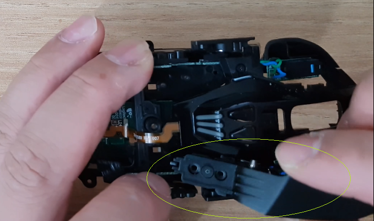

Ako nisi već pošao u rasklapanje evo ti tutorila da možeš da odradiš kako treba, da se negde ne zezneš a i još nekome može da posluži.
To bi bilo otprilike sve, mislim da ništa nisam ispustio.

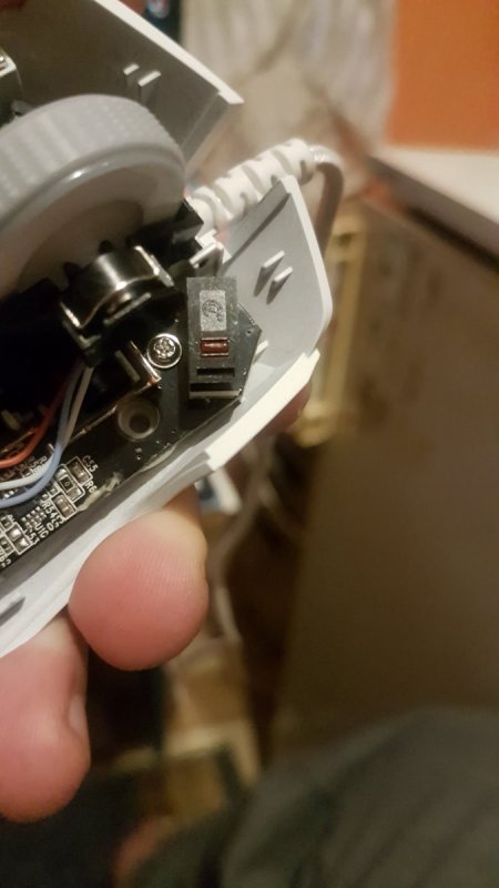

Moj ti je savet, ne znam da li te oba klika zezaju ili samo jedan a i nebitno je, da prvo probaš tako što ćeš da otvoriš miša doći do sviča izvaditi ga i prsnuti sa
wd-40, iskliktati na prazno neko vreme, istresti ga i vratiti na miša i videti kako se ponaša da se ne bi zezao sa prelemljivanjem ako ovako hoće da radi, a ako neće i ovako i onako mu ne ginu novi svičevi koje zlu ne trebalo treba imati u rezervi.
