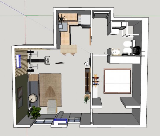

Stan je u fazi izgradnje, 47 kvm, prizemlje (ispod je podzemna garaža). Dnevna + kuhinja - 29 kvm, spavaća 10 kvm. Prozori su na severnoj strani. Prvobitna ideja je bila da klimu smestim na zid iza sofe, ali sa druge strane je trafo. Rečeno mi je da tu nije moguće montirati zbog zakonskih regulativa (ne znam da li se odnosi na obe jedinice ili samo spoljnu?). Ovo mi deluje kao najoptimalnija pozicija za grejanje što veće površine. Druga opcija je između prozora. Ideja je da se spavaća po potrebi dogreva "norveškim" radijatorom ili slabijom klimom (7-icom recimo). Spavam u hladnom prostoru, pa mi temp u njoj nije bitna...naročito noću.
Trenutno razmatram Fujitsu LMCE 12 + radijator u spavaćoj. Da li ovaj kombo ima smisla ili preporučujete nešto drugo? Budžete za klimu je oko 100K (sa montažom), ali ne bih da se razbacujem ako sa nekom od 50-60K ne bih primetio razliku. :)
    277.5 KB · Pregleda: 54
    419.9 KB · Pregleda: 56
Gde je trafo? Ako uradiš instalaciju kroz stan možeš postaviti spoljnu jedinicu na istu poziciju za obe varijante. Ima li ta spavaća prozore?
Trafo je sa druge strane zelenog zida.
Nisam detaljisao render...spavaća ima prozor / izlaz na lođu na mestu velikog otvora.
Da li misliš na dva zasebna sistema sa dve eksterne jedinice ili na split? Dok ne krenu sa malterisanjem imam zeleno svetlo da kopam zidove za instalaciju. :)
Mislio sam na običan split gde je unutrašnja jedinica postavljen kod klupe za bench. Nisam siguran da smeš da kopaš zid ka trafou, alternativa ti je kanal za instalaciju sa unutrašnje strane, običan plastični, ili nešto finije sa gipsom npr. Ili prosto unutrašnja između prozora, u svakom slučaju će slabo dobacivati ka spavaćem delu.
Ali ako je dobro izolovan stan toplota ipak dodje i do udaljenih soba pre nego što izađe napolje. Ako imaš backup sistem grejanja, možda se i izvučeš sa jednom klimom, samo dobro pozicioniraj unutrašnju a i spoljašnju da bude zaklonjena od direktnog vetra i od padavina ako može. Jedna stvar na koju sam ja naišao jeste da se sa povećanjem dužine instalacija smanjuje COP, odnosno efikasnost. Do 5m to je možda zanemarljivo, ali preko i nije. Nikako ne štedi na majstorima za ugradnju jer što oni znaju da zaseru, ne zna niko.

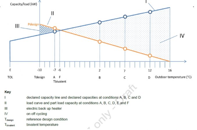

Moze mala pomoc oko tumacenja eurovent sertifikata, delu oko grejanja?
Pod standard heating ima Ph to je kapacitet, COP je odnos proizvedene kolicine toplote u kw po 1 potrosenom kw struje. Za oba je veca vrednost bolja.
Sta je Peh? Veca vrednost je bolja?
Takodje, sta je npr. Ph@-7c? I COP na istoj temp, tj kakav je njihiv odnos?
Da li je to kapacitet klime na zadatoj temp i efikasnost iste u tim uslovima? Vece je bolje?
Zasto npr. Ph opada kad se gleda prelaz sa -7 na +2, a COP raste?
Da li je bolji veci Ph na svakoj od zadatih temp?
I na kraju TOL test PhE i CopE su sta i da li je bolja manja ili veca vrednost?
Hvala
Ovo bi trebalo da ti pomogne da razumeš. Što je veća spoljna temperatura, potrebe za grejanjem su manje. A klima, baš obrnuto ima veći kapacitet kad je toplo, i koji opada sa padom temperature. Bivalentna tačka je presek gde klima više nije u stanju samostalno da greje, već mora da se ubacuje dodatno grejno telo.
