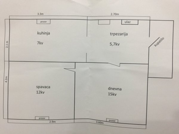

Kolega, ako prostor nije izjedna onda teklime što gledaš neće valjati.
Pravilo za konfor:
1. Jedna klima jedna prostorija
2. Klima da duva prema spoljnom zidu i prozoru ali duž zida. A ne prema otvorenim vratima.
3. Ako je moguće unutrašnju jedinicu montirati na unutrašnji zid a ne spoljni.
Zašto?
Zato što jednom klimom ne možeš grejati celi stan a da ti klima ne duva maksimalnom snagom. A kad duva jako tu ne može da se boravi.
Ta prostorija u kojoj je klima i duva na vrata je pretopla i tu nema boravka zbog već pomenutog vetra a i buke koju stvara. Zato se stavlja jedna klima za jednu prostoriju i nda ona može da zagreje na malim brzinama duvanja, tad nema velikog vetra, ni buke.

Kako sam naveo u predjasnjem postu kuca je od 60m2, zidana od cigala starog formata sa kara tavanom. Uradio sam spoljnu izolaciju celog objekta sa stiroporom 10sm ( dvadesetpetogramski ) i unutrasnju izolzaiju spoljnih zidova sa 3sm stiroporom sedamnaesto/dvadeseto gramskim. Plafon je spusten na 3,1m sa gipsanim plocama, sto se stolarije tice sva je drvena i nova. Na ulicnim prozorima uradjeno je troslojno staklo ( bez punjenja argona ), videcu da do decembra uradim dvoslojno staklo sa argonom i koliko je moguce sto bolja tremo kombiacija.
Slazem se da bi trebalo u svakoj prostoriji imati po jednu klimu, napravicu skicu prostorija i gde se trenutno nalazi sadasnja klima koju ste mi preporucili ( fujicu 12 LUC ). Uzeo bih nesto jacu od sadasnje koja bi je zamenila a, u sobi gde najvise boravim ( 4 x 3 x 3,1m ) uzeo bih po vasoj preporuci odgovarajucu klimu. I na taj resio se TA peci zauvek.
