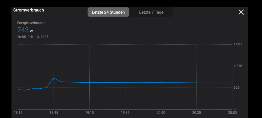

Evo kako moje dve Gree klime radu u skoro 120m2
Amber 9 Premium u +60m2(740w)
I kontroverzni Muse Comfort u 48m2 (560w)
    43.9 KB · Pregleda: 33
    44.5 KB · Pregleda: 32
