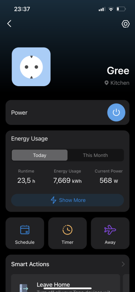

Cupao Musu iz uticnice, i vratio. Resetovala se i krenula da modulira sa 550W. Glupaci samo treba šok terapija da bi radila kako treba, makar kratkoročno :)
Znaci 470W plus grejači. Inace nije htela bas ispod 720W najcesce.
Moduliranje me ne zanima, samo da postize 23-24 na ozbiljnom minusu. Kw-ati su glupost:)
