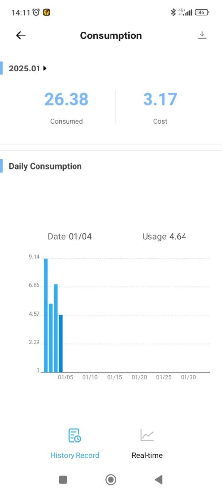

400 450w je mnogo čini mi se da sam ti u minusu slao slike sa potrošnjom od 300 350w/h ne sećam se. Mada i moj prostor zahteva više od 350w kada je minus, pa se zato meni nikad ne gasi. U dobro izolovanim prostorima to onda može da bude problem ako je i problem. Zato je bitno da se dobro izabere uređaj. Mada I mi tražimo savršenstvo i tražimo mane koje 90%ljudi ne vidi. Čitam na onom bugarskom forumu većina problema je vezana za w1 tip. Ja ne mogu da proverim taj skok jer kod mene na minusima nema šanse da radi ispod 350w.
    38.4 KB · Pregleda: 40
    42.2 KB · Pregleda: 22
    38.4 KB · Pregleda: 18
    33.7 KB · Pregleda: 25
