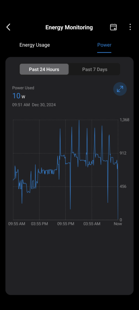

    79.5 KB · Pregleda: 84
Nema to veze sa gasom, vise je do uredjaja, tj,, kako je softver nastelovan za grejanje. Za hladjenje, imam LG r22, iz 2006 mislim, to kad ukljucim i na plus 40, sledi ovaj moj mali stancic za 3 minuta. Kolko sam ispratio, jedino se pritisci razlikuju, tj, veci su na novijim gasovima, jel.

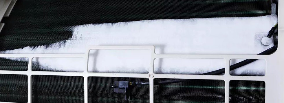

Može li pomoć u vezi ove klime, danas uzeh da očistim filter dok je bila u defrostu i saće celo pobelelo od unutrašnje jedinice, kao na ovoj slici. Više je sneg nego što je led i brzo je nestalo.
Zbog čega se ovo dešava i jel opasno? S obzirom da klima radi bez problema nisam je gasio 2 meseca.
Pogledajte prilog 474009
Normalno je da isparivac malo zamrzne tokom defrosta pogotovo ako duze traje.
