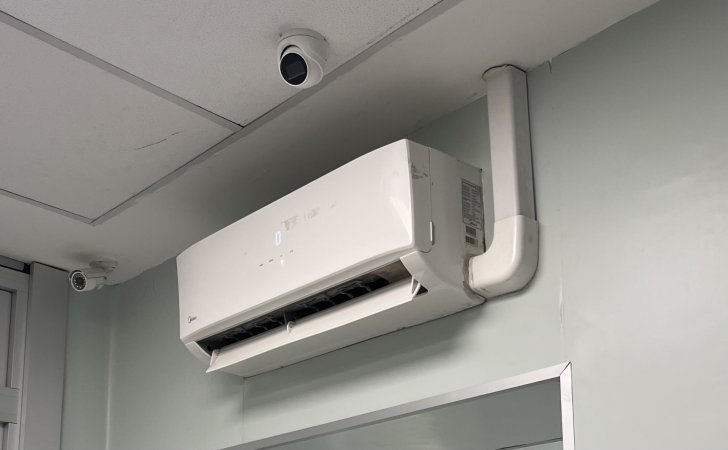

Ili kroz zid pozadi, ili ima pumpu za kondenzat pa šiba gore🙂Како ли избацује воду да ми је само знати 😂
Pogledajte prilog 472851
Ima mala pumpica koja to odradjuje.Како ли избацује воду да ми је само знати 😂

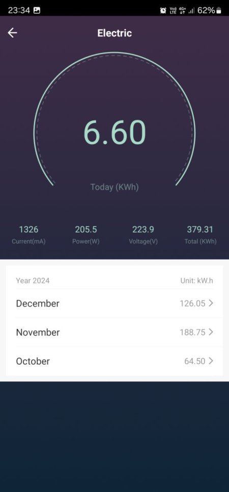

Jesam li nešto propustio ili stvarno troši 600w u proseku, to jest dnevno 14.4 kilovata za prostoriju od 20 kvadrata?Evo je i moja Musava, df na svaka 2h otprilike. Puno trosi za prostor manje od 20m2 al sta da se radi, bitno da racuni ni pored toga nisu veliki- Novembar 642kWh / 50€.
Posedujem dve muse 12 i jednu amber ultra 12. Sve zavisi od izolacije, da li je kuca ili stan ila li pasivnog grejanja...Jesam li nešto propustio ili stvarno troši 600w u proseku, to jest dnevno 14.4 kilovata za prostoriju od 20 kvadrata?
A vidi ista podesavanja i ista kvm u prizemlju sobe koja nema izolaciju iznutra kao ona soba od malopre vec samo spolja 10cm stiropor,i naravno pvc stolarija.Posedujem dve muse 12 i jednu amber ultra 12. Sve zavisi od izolacije, da li je kuca ili stan ila li pasivnog grejanja...
Vidi recimo potrošnju u 12kvm muse, radi 24h fix fan 3 temp 23c.
