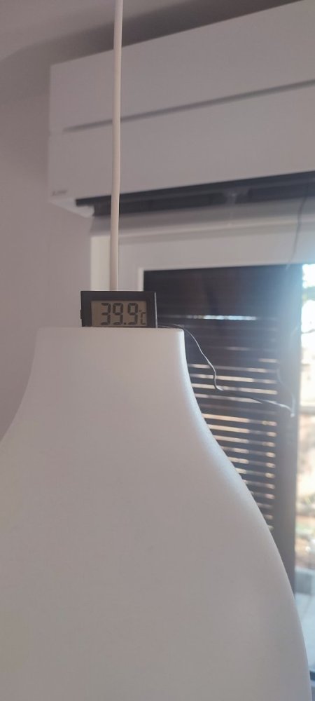

Jutros bi malo svjezije, haj sto nema dzeve nego nema ni rakije. Smrzli se oboje 🤣🤣
    76.5 KB · Pregleda: 81
    39.6 KB · Pregleda: 67
    43.9 KB · Pregleda: 62
    72 KB · Pregleda: 70
