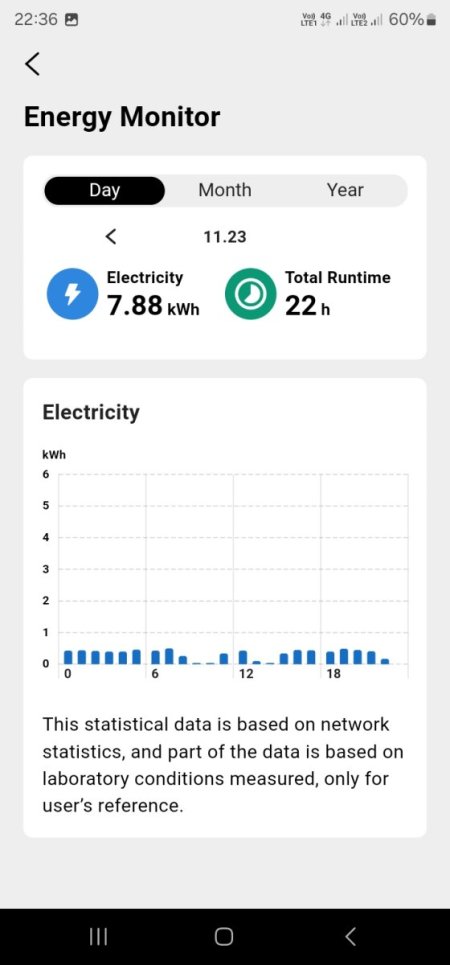

Trenutno sam u zavrsnoj fazi renoviranja, pa kada se uselim, ubacim sav namestaj, biće realna slika učinka grejanja i očitavanja sa Tapo 115. Sada su jos 60% prazne prostorije.
