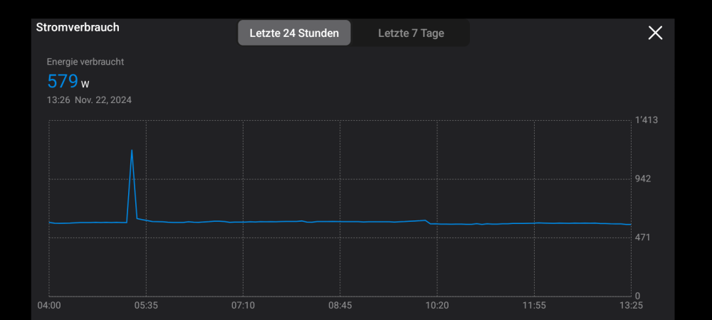

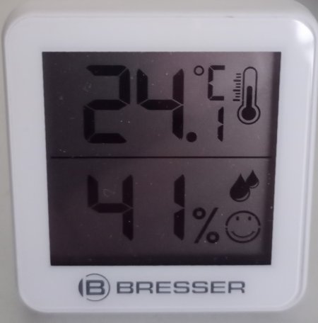

Ja grejem 60m2 sa Amber 9 Premium
Zadata 24c Fan 3
    46.1 KB · Pregleda: 79
    96 KB · Pregleda: 160
