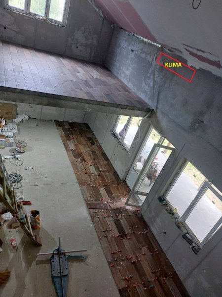

Pozdrav svima, potrebna mi je pomoc oko izbora klime za kucu.
Skica kuce je u prilogu, i slika kao ilustracija. U plafon je ubaceno 30 cm vune. Spolja za sada nema fasadu i nije omalterisano, to ce se vjerovatno dogodine raditi.
Pozicija koju sam namijenio za klimu je oznacena zelenom bojom na skici i stajala bi ispod kosog krova. Stajala bi tako da desnim dijelom duva na galeriju, lijevim na ovaj dnevni boravak u prizemlju. Osnova ovog otvorenog prostora je 9.5x4.5m.
Ideja je da ova jedna klima ohladi ovaj otvoreni prostor i sto vise prostorija u prizemlju i potkrovlju (ako je moguce). Sluzice i za grijanje ovog otvorenog prostora dok ne dodje kotao. Svjestan sam da cu za hladjenje morati da dodam jos 1-2 klime, ali to cu na ljeto kad vidim kakva je situacija.
Za klimu mi je bitno da je pouzdana i ugodna pri radu (tiha i da ne duva kao tornado).
Izdvojio sam neke koje mi djeluju da zadovoljavaju ove uslove:
Koliko vidim ova MSZ-AP42VG/MUZ-AP42VG je najtisa pa naginjem ka njoj, ali vidim da joj je spoljna jedinica najlaksa.
Koju od ovih klima biste preporucili, a moze i neka koja nije navedena ako smatrate da je bolji izbor?

Za tu KMTA bilo je pozitivnih komentara ovde na forumu ljudi koju je koriste, fino greje ima nižu modulaciju od većine 18tica na grejanju koliko se sećam.

Mislis da je 12tica dovoljna za grijanje ~43 kvm otvorenog prostora na oko 5.5-6m prosjecne visine sa neizolovanim zidovima i izolovanim plafonom? Ili preporucujes ovaj model SRK50ZSP-W koji sam linkovao?
Ja grejem ove godine jednom oko 40m2 otvorenog prostora visina plafona je 2.7m i koliko se sećam u najhladnijim danima prosle godine nije prešla potrošnju iznad 600w/h, pa pretpostavljam da je to radila lagano. Prošle godine sam preko hodnika grejao oko 80m2 preko hodnika do soba i u sobama je bilo hladnije(ok za spavanje ali za rad nije bilo). Ove godine sam ubacio još jednu. Možda da izabereš između srk35zsx i srk50zs-w.
Zar nije situacija 40m2 sa visinom plafona 6 metara više nego duplo zahtevnija za grejanje nego 40 kvadrata sa visinom plafona 2.7 metara?
Na stranu izolacija, recimo da vam je ista, duplo viša prostorija od proseka bi trebalo da je ozbiljno drugačija situacija.
Znamo svi da toplina ide prema gore a ovdje je visina bas velika. Mozda da je staviti podnu pa neka vuce sa poda hladnij vazduh da ga bolje mjesa.

Razvuceno je podno grijanje, bice toplotna pumpa, al bas zbog tih visokih plafona, planiram da (ako bude potrebe) dogrijavam ovaj otvoreni prostor. Takodje, nadam se i da mogu da se grijem na nju dok ne dodje toplotna pumpa. I treca namjena bi joj bila da se brze digne temperatura kuce. Na ljeto bi se hladio njome.
A zašto je niže ne postaviš, pa nek ide toplota prirodno na gore
Pa primarna namjena joj je hladjenje, pa zbog toga je stavljam na mjesto gdje ce najmanje da duva u nas i zvog hladnog vazduha koji ide dole. Takodje se nadam se da ce ohladiti i sobu (nalazi se iznad ovog hodnika i sobice na skici) koja je naspram klime na spratu
Suatina podnog je upravo ta, da ti ide niskotemperaturna toplota sa nogu i iskreno, nema prijatnijeg grejanja od toga. Samo gledaj da bude dovoljno jako i gusto pokriveno.
Sto se izbora klime tice, od ponudjenih ti je ta Fujitsu 18kmta najbolja, ostale nisu ni blizu.
