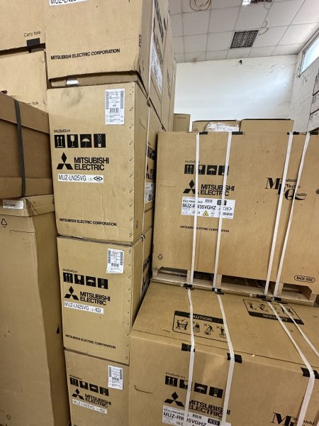

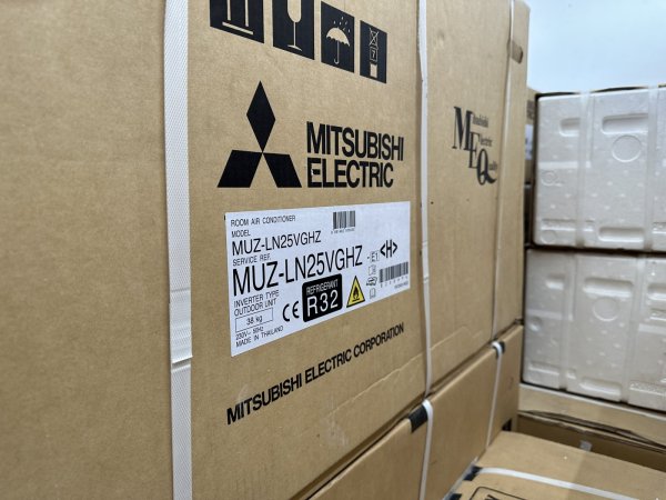

Uzmi MSZ-LN35VG2V + MUZ-LN35VGHZ2Zdravo, da li neko zna da mi kaže koje klime 12K btu mogu da se kupe na tržištu, da deklarisano rade sa 100% kapaciteta u režimu grejanja, pri temperaturi -15°C?

MSZ-LN35VG2V + MUZ-LN35VGHZZdravo, da li neko zna da mi kaže koje klime 12K btu mogu da se kupe na tržištu, da deklarisano rade sa 100% kapaciteta u režimu grejanja, pri temperaturi -15°C?
Od kineza gree amber ultra/premium i vivax aeyi (midea oasis plus)Zdravo, da li neko zna da mi kaže koje klime 12K btu mogu da se kupe na tržištu, da deklarisano rade sa 100% kapaciteta u režimu grejanja, pri temperaturi -15°C?
Vivax trese 🙈 radi al ima vibracija i kad stegne ako se spava blizu klime nema srece. Amber nisam vidio tako da nebi komentarisao.Od kineza gree amber ultra/premium i vivax aeyi (midea oasis plus)

srk35zs-wf/src35zs-wZdravo, da li neko zna da mi kaže koje klime 12K btu mogu da se kupe na tržištu, da deklarisano rade sa 100% kapaciteta u režimu grejanja, pri temperaturi -15°C?

Ta klima nema ni blizu 100% kapaciteta na -15C.srk35zs-wf/src35zs-w
Mozda svega par klima to mogu, ako se ogranicimo na one koje se kod nas mogu kupiti.Ta klima nema ni blizu 100% kapaciteta na -15C.
