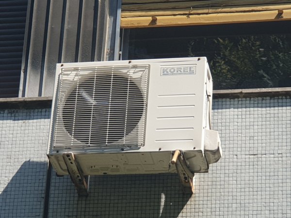

Imaju komsije iznad mene jedan stari Korel uređaj koji je počeo da drnda i brunda pa kad je ukljuceno ne može se od njega zaspati, razbije san kad se nakratko probudiš (noću i danju, ujutru i uveče), hocu da im predložim da kupe nešto normalno i TIHO, taman im ja "pomogao" plaćajući instalaciju...

Mom poznaniku su zvali komunalnu policiju i morao serviser da izadje na teren zbog buke.
Verovatno gumice na kojima je ili su srafovi popustili od vibracija. Ni ja ne volim kada tandrce, posebno ne nocu.
