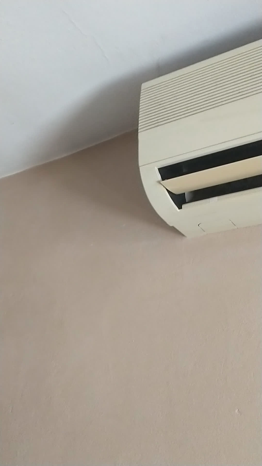

Ovakve vlage ne sme da bude, stvarno deluje kao da je gola cev ispod trake na ovom delu koji se presavija
Ladno nisam ni obracao paznju na to! Definitivno nema! Spolja su izolovane, ali ova je samo prekrivena trakom.
Pa jel moguce da na ovome pilicare?
Neverovatno ali izgleda da je moguće. Ovo mora da se reši
Nije mi jasno po cemu prosudjujete da nema izolacije.
Ne kazem da ga sigurno ima ali se jasno vidi samo kabal u sredini i kondenz crevo u donjoj zoni.
Inace ako je mali pad kondenz creva a ima mnogo kondenza moze i on da izazove po koju kap vlage.
Jel moze na to da utice i malo krivo postavljena unutrasnja jedinica?
Vidi se samo mokar zid t to dosta, zbog toga treba proveriti.
Stvarno bi nelogično bilo da neko ostavi neizolovanu cev makar i slučajno, postoji mogućnost da je i kondenz crevo bušno, a možda i nije ništa
Moze svasta da bude.
Falicna izolacija negde pa podliva kondenz.
Busno kondenz crevo.
Itd
Ne bi trebalo da je zbog malo nakrive unutrasnje.
Ne treba, treba da stoji ravno. Da se ne vraćamo jer smo pisali, to što klima na oko stoji ukrivo, ne znači da je stvarno tako
Bezveze estetski, tehnički nema problema dokle god nije kontra nagib
