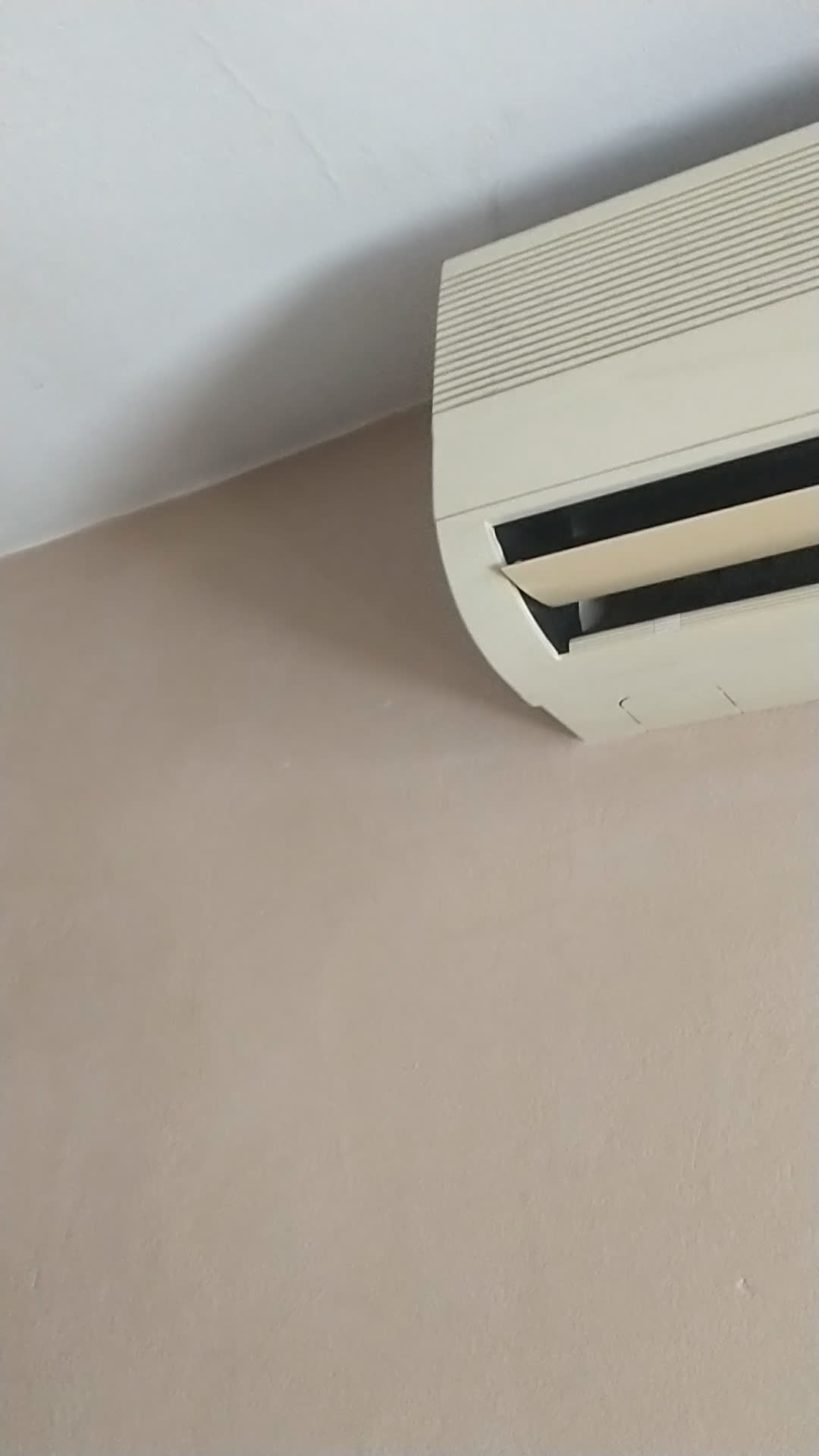

Da li je ovo normalno? Ovako izgleda posle celodnevnog rada, freona ima, hladi odlicno, samo mi je ovo cudno
    148.1 KB · Pregleda: 159
Fali ti gasa u klimi, sto znaci da negde pusta. Ako su ti skoro punili, znaci da su prepunili.

Zapuseno kondenz crevo ili se negde nakrivilo, pa nema lep pad.
Kondenz crevo je ona plasticna crevka kojom otice voda iz klime.
Moracu zvati servisera. Inace to crevo koliko vidim 50-70 dinara samo?
