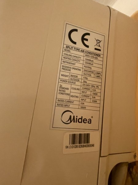

Trenutna klima je 16 godina, uslikano upravo
Da li danasnja inverter klima od 600€ budzeta (ne pricam on/off / inverter nacinu rada ili ceni struje sada) moze 50% bolje da zagreje kucu od ove?
