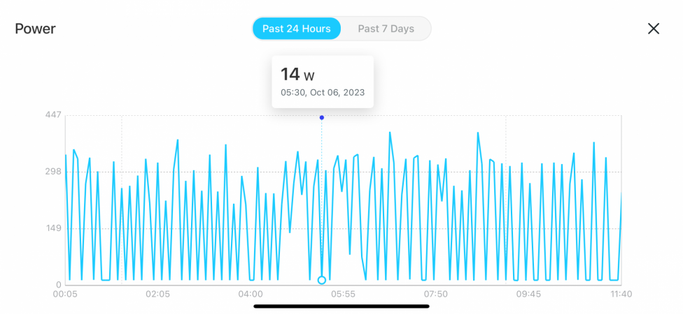

Instaliran Daikin Sensira FTXC50D+RXC50D 18 umjesto Gree Amber premium 12. Prvi utisci fantasticni. Novija a manja verzija od FTXF po vise stvari. Jaca na hladjenju, slabija na grijanju. Unutrasnja mala (77 cm, 9,5 kg) . Spoljasnja 39 kg. Protok vazduha max 732 m³/h.
Unutrasnja jedinica najjednostavnijeg izgleda. Naravno nema horizontalno podesavanje duvanja, ali i sto ce mu. Sjedim u uglu prostorije suprotno od smjera duvanja i struji vazduh pod nogama samo tako. Na Amber kad bih slicno pokusao morao bih da napravim smjer duvanja da me bije u glavu. Duva kroz hodnik njise se neka biljka kao na vjetru.
Zasad puno kulturniji rad od Amber. Amber bi se zaletjela odma i onda zakuca, osilacije nenormalne... A ova polako podize a potom krene da spusta stabilno. Takodje jako bitna stavka na hladjenju odmah izvlaci vlagu na 50%. Mislim da joj je prvo prioritet da vlagu izvuce. Za pola sata od 60% do 50%. Amber skoro da nije ni izvlacila vlagu, sporo i jako lose naspram Daikin. Sto se tice izgleda Daikin naspram Amber izgleda kao klima od 400e, ali izgleda moze izgled dobro da zavara. Upalis i iskljucis, bez ikakvih vribracija i pucketanja. Sad na grijanju radi na auto setovana na 24 u 25 kvadrata. Unutrasnja 20.7. Trosi 350w i grije lijepo. Amber na auto podje preko 1000w i onda ugasi na ovo toplo vrijeme.
    47 KB · Pregleda: 75
Na hladjenju termometar u kuhinji pokazuje temperaturu u rasponu tacno izmedju 0,6 i 0,5 stepeni nize u odnosu na zadatu. Bez ifeel i dzidzamidza. Unutrasnja jedinica odvojena po 20cm od plafona i zida. Majstor odradio sve ful, osim sto nije dalje od zida prelijepio traku preko izolacionionih cijevi, to primijetih posto je posao. Ne znam moram li stavljati tu traku? Vakumirao nekih 10-15 minuta. Za razliku od onog prethodnog koji je sve su prilike samo ocitao stanje. Da napomenem na najjaco fan salje izduv bez ikakvih vibracija. Powerful dugme vrhunska funkcija. Ukljuci turbo na nekih 20 minuta i duva zestoko i onda se vrati npr na auto i prigusi se. Odlicna stvar kad covjek napusti prostoriju sa ukljucenim turbom i vrati se poslije pola sata u tihu prostoriju.
(55% je vlaznost na odrzavanju)
    56.8 KB · Pregleda: 69

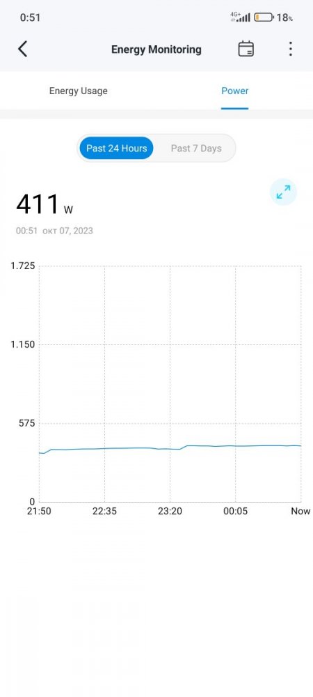

Katastrofa ako ti na ovoj temperaturu u 24m2 trosi 500W po satu.
Trenutno mi je za 23h LN u 20m2 neizolovanog prostora potrosila 3.8kW sto je ~160W po satu, a od 00-06 mi je bio otvoren prozor sa spoljasnjom 10-13c.
Na modu grejanja je, setovana na 24-25c.
    288.1 KB · Pregleda: 50

Trosila 500w posto zagrije na 30, pa ukljucim hladjenje na 18. I zagrije i ohladi max. A sad prvi sat kad sam je pustio spustila je za 120w potrosnju u sat vremena koriscenja. Setovana na 30. A koliko sam shvatio ta tvoja LN iskljucuje i ukljucuje zbog toplog vremena. Tako i Amber ne trosi nista, ali kad radi puni sat onda je druga prica. Kod mene Amber trosila na grijanju po 650w po satu. Daikin prethodni sat potrosio 380w non stop vrti.
Sensira 18 daje 1.5kw toplote na minimumu snage, zato ne spusta potrosnju ispod 350w jer ispusta dosta topao zrak, a opet radi bez iskljucivanja. To je ovo sto mi je rekao distributer, dzaba ti 7 brzina ako prve dvije brzine ne griju dovoljno jako.
Evo kako 18-ca modulira na spoljasnjih 21, setovana 30. Sad grije cijelu kucu od 50 kvadrata, ista potrosnja. Za zimu vidjecemo. Ja sam davao za drva 700e. Pa sve da dam i za nju isto toliko opet sam u boljoj situaciji jer placam u rate. A ne mogu potrositi preko 300 sigurno, 350 plafon. Ovo uzimam kao neke uzorke, da neko ne pomisli ovaj je bas lud. Nisam toliko. 🤣
    50.6 KB · Pregleda: 53

Ulazna snaga nije isto sto i modulacija i ta cifra ne opisuje koliko dugo i na kolikoj potrosnji ce da ti radi klima.
Amber spusta do 400W na grejanju i to je jedina "mana" koju ima.
Mana pod navodnicima, jer se ta klima ne uzima za grejanje 30m2 na 20c spoljasnje i nije toliko bitno da moze da radi na 200W.
I ta Daikin ne spusta ispod 300W koliko vidim, pa to ne znaci da je losija od neke koja radi na 100W, a tvoj problem je sto sa foruma, a pogotovo Fujitsu naklonjenog foruma ucis kako rade klime i sve to bez razumevanja sta je sta i kako nesto radi.
Ne, modulacija nije nebitna, kao sto nije nebitno mnogo stvari kod klime, ali nije najbitnija stavka.
Nije bitno da se ti slozis sa necim da bi to bilo cinjenica, a kada se malo vise informises o klima uredjajima, skontaces zasto ti ja kazem da je Amber Premium 3 klase iznad tog Daikina.
Pre bilo kakve price o klimama, ti sedi sam sa sobom i dogovori se da li grejes ili hladis, da li je u 24, 50, 60, 45...posto si sve zivo nabrajao kao kvadrature u kojima te klime rade i nemoguce je ispraviti.
Isto tako, prvo je bilo da Amber ne spusta ispod 1000, a posle da radi na 110W...dogovori se sa sobom sta je od toga istina.
Ovde kazes da ti klima trosi 500W, pa okacis oko 350W, pa onda sada kazes 270W, malopre kazes da ne spusta ispod 350W...vec me je jednom bolela glava dok si pricao o radu Ambera, gde sam napomenuo da cak i mene mrzi da ispravljam sve nebuloze koje su tu bile napisane.
Spustas, dizes temperature, otvaras, zatvaras sobe, jednu meris na 40c, drugu na 20c sspoljasnje temp. i sve to u neizolovanom prostoru.
Pustas da greje na max, pa da hladi na max i na osnovu toga donosis zakljucke i ovde ih iznosis...ni ja vise ne mogu da ispratim sta ti koja klima radi jer 17 puta dnevno izneses razlicite, a ne neko ko ne prati ove teme.
Dolazis da pokazes kako Daikin lepo odrzava 20c u svim prostorijama, a napolju ti je 21c...mislim stvarno.

Evo za sta sluzi Amber Premium, da 12ica na -7c da vise toplote od 90% 24ku, 7kW.
