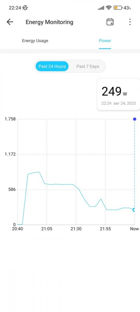

Ide amber premium na odrzavanju temperature na oko 250w na fan max i na druga podesavanja u 25 kvadrata (simuliram uslove kao da imam izolaciju) haha. U pocetku termostat biljezi oscilaciju temperature od 0,1 stepena, klima pojacava na 285w i spusta tih 0,1 stepena. Poslije 15 minuta oscilacija nultna i tako zakuca. Jos da imam izolaciju preko dana bila bi super stvar. Preko dana kad je sunce najjace sasvim druga prica bez izolacije i sunce koje grije kucu non stop, klima u najtoplijem dijelu dana podize potrosnju na preko 1200w u 60 kvadrata. Danas sam gledao na terasi koliko se moze stajati na uzarene plocice bosih nogu - bez pretjerivanja nisam mogao stajati preko 3 sekunde u mjestu a da se ne pomjerim. 🔥🙂

Ide amber premium na odrzavanju temperature na oko 250w na fan max i na druga podesavanja u 25 kvadrata (simuliram uslove kao da imam izolaciju) haha. U pocetku termostat biljezi oscilaciju temperature od 0,1 stepen, klima pojacava na 285w i spusta tih 0,1 stepena. Poslije 15 minuta oscilacija nultna i tako zakuca. Jos da imam izolaciju preko dana bila bi super stvar. Preko dana kad je sunce najjace sasvim druga prica bez izolacije i sunce koje grije kucu non stop, klima u najtoplijem dijelu dana podize potrosnju na preko 1200w u 60 kvadrata. Danas sam gledao na terasi koliko se moze stajati na uzarene plocice bosih nogu - bez pretjerivanja nisam mogao stajati preko 3 sekunde u mjestu a da se ne pomjerim. 🔥🙂

Nezgodno je kad nemas izolaciju ali meni su to extrem potrosnje. Sta ce biti po zimi kad treba da grije... Ali opet kazem kad nema izolacije nije ni realno prikazivanje stanja. Evo i moje modulacije.

Čime mjeriš potrošnju? jel ovo aplikacija od klime ili?
