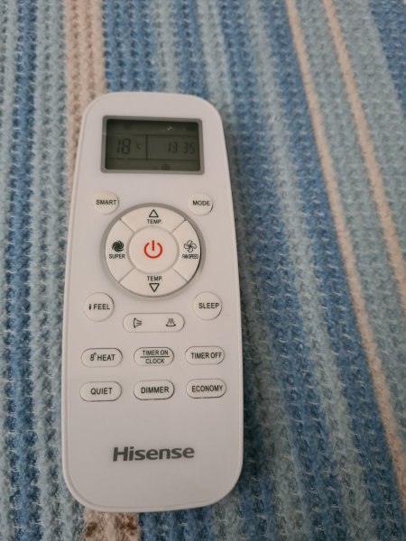

Jel moze neko da mi kaze gde je na daljincu dugme za usmeravanje krilca levo-desno da ne cackam20210701_102938.jpg
Pa imas slicicu, na istom dugmetu gde podesavas gore, dole, samo sa desne strane. I ako ne kontam kako to funkcionise...jesi siguran da klima ima elektronsko horizontalno pomeranje krilaca?
Ispod tastera temp. A da se ti nisi malo više ponadao u ovom slučaju?
Da,jesam,malo vise.Mehanicki se usmeri🤣.Videh upravo.Nisam ja kriv nego prodavac koji mi je objasnio da i to stelujem na daljincu.
