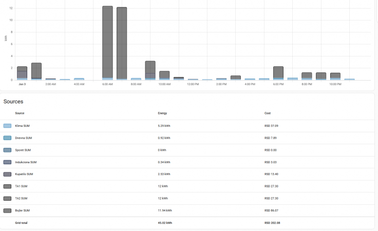

Evo napokon jednog update-a nakon sto je stigao decembarski racun.
Samostojeca kuca gde se greju oko 75 kvadrata, izolacija na podu nula, spoljni zid 5cm, nova PVC stolarija, na ploci ka tavanu koji se ne koristi oko 10-15cm staklene vune.
Dnevna se greje na LMCE12, druge dve vece sobe na TA peci od 4KW koje kontrolisem preko smart prekidaca.
Decembarski racun ~11k rsd i ~1400KWh, od toga 65% potroseno u jeftinoj tarifi, a klima ukupno 177Kwh.
Kad pogledas normalan dan bez kuvanja, potrosnja je oko 45KWh, od cega iznenadjujuce veliki deo ode na bojler koji je non-stop upaljen.
U svakom slucaju, koga zanima, izvol'te:
Cene u tabeli mozete da zanemarite, ocigledno sam imao negde gresku u racunici trenutne cene struje, ili me je HA zeznuo...

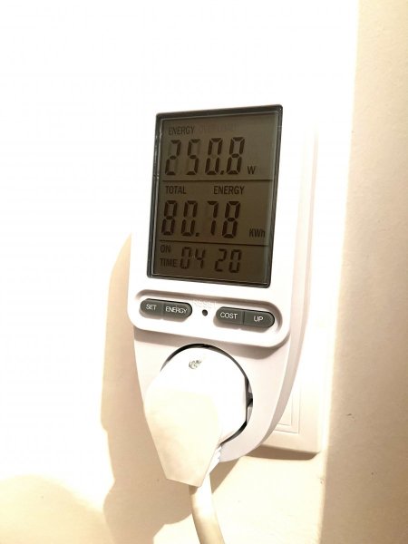

No evo i ja malo da se pohvalim sa Daikinom, prosto neverovatno u odnosu na Gree, kako precizno radi. Necu joj se moci nacuditi haha. Radi na 250W vec 2h odrzava bez problema i oscilacija. Preporod.
