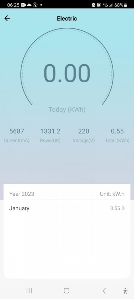

Uzeo merac potrosnje, (Aubess) instalirao aplikaciju i pratim potrosnju ....
Daikin 12ca
dal je normalno da može povuci ovoliko ( turbo mod na maxu temp 25C ) ?
Obicno je drzim na 24C , mogulacija bude najcesce oko 350W
Na 23C spusti i na ispod 200W ali je izduv onako mlak da ne kazem poluhladnjikav
Ali ovo u piku od 1,4 kw ??? jel to greska u ocitavanju ili stvarno može povući 12-ca toliko ?
( merio sam na oba Daikina i ovo se desava kod oba )

Naravno da moze, moze i dosta vise ja mislim :)
Nije greška, može da povuče toliko.

Nije to nista posebno jako :) moj Lomo R je vukao oko 1900 w(po specifikacijama bi trebao oko 1500 max) Kod prijatelja Vivax Y oko 2600 w. Fujitsu LTC moze isto oko 2.2 kwh. A sve "12ke".
Ta oznaka 12 vise nema nikakvog smisla, ima kineskih koje nisu realno ni 9 dok dobri modeli kao Fujitsu 12 LGC koji imam pise da je 13600BTU na grejanju (11800 na hladjenju), znaci skoro pa 14. Inace isto moze do 1,8kW da povuce.
Moju Muse sam uhvatio jednom na skoro 2200W. Ne znam kako uspe da povuce toliko s obzirom da kompresor prestaje sa ubrzavanjem na nekih 1500w koliko sam upratio.
