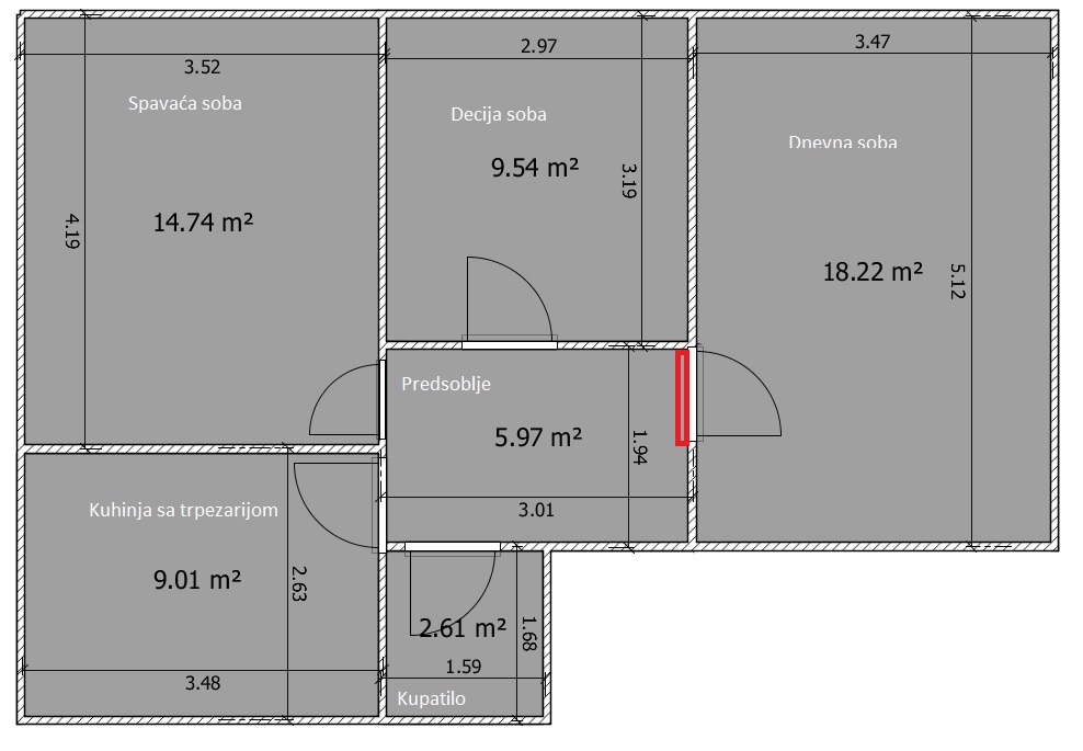

Pozdrav! Treba mi pomoć oko odabira grejanja za stan. Stara gradnja, zid 2 reda supljih cigala, nova sestokomorna stolarija sa 3 stakla, drugi sprat, kontinentalni deo. U toku je renoviranje pa trazim najbolje resenje za grejanje. Trenutno je u stanu jedna klima - Panasonic CS/CU-RE12GKE (mislim da je 4,2kW), na slici oznacena crveno. Stara klima ali vrlo malo koriscena, mozda aktivno 1-2 zime. S obzirom da ne mogu ceo stan da grejem tom klimom, treba mi predlog kako dalje.
Primarna ideja je bila da ovu klimu okrenem na suprotnu stranu, da greje dnevnu sobu, a da u spavacu dodam jos jednu klimu (mislio sam neki Fujitsu 12) iznad ulaznih vrata i tako pokusam da grejem ceo stan.
Druga varijanta je da uzmem multi sistem koji bih stavio u spavacu, decju i kuhinju, a da Panasonic prebacim u dnevnu. Trenutno je na akciji Mitsubishi MXZ-3F54VF3-E1, jedna 9 i 2x12 za nekih 1800e.
Da li se odluciti za multi sistem ili ne? Moze i neki drugi predlog naravno

Spavaća, dečija i dnevna su ti na istoj strani i ja bi tu stavio multi split sistem (ja ga imam i radi extra) a staru prebaci u kuhinju. Ovako bi smanjio metrazu instalacije i koštalo bi manje.
Inače potrošnja je manja na multi split sistemu, to sam lično merio jer imam isti brend i iste klime, samo su 3 u multi a 1 posebna. Otprilike je potrošnja manja od 10-30%.
Ja sam mislio uzeti multi ali su me odgovorili ljudi. Jer kad ide u defrost gubis grijanje na sve 3 unutrašnje. Kad se vanjska pokvari nemas nigdje grijanja.
Da, sve je to meni jasno, ali ako uzmem samo jednu klimu, ako se pokvari ponovo nemam grejanje. 3 pojedinacne da postavim tesko jer se radi o zgradi, a i cena je priblizna ovoj multi varijanti.

Panasonic neka greje 18m2.U spavaću sobu Daikin 09.U dečiju sobu Fujitsu LMCE09 i u kuhinju LMCE 09.

Ne pričam samo o mm iskustvu, postoji čitava zgrada koja se godinama greje na istom sistemu i brendu bez ikakvih problema.
Ne razumem to ako se pokvari, pa kome se klima pokvarila u deset godina rada, ja takvog ne znam.
Prvo manje troši, drugo imaš jednu spoljnu, a cena je skoro pa ista kao posebne klime.
