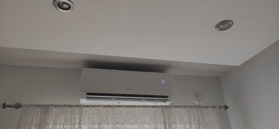

Pre mesec dana kupljena Gree pular 12ica.Od samog starta i dan danas imam problem ili sa pregrevanjem(podesim na recimo 22° ona gura do 25° i onda je ja ugasim ili dodatno spustim temperaturu na 19° pa ona tek onda odreaguje) ili recimo obrnuto(temperatura podešena na 22° termometri po stanu pokazuju 20° a ona nema nameru da se pokrene dok ponovo ja ne podignem na 24°.Nekoliko puta u toku dana moram da što bi rekli bejbisitujem.Mislim nije mi bogzna kakav problem,ali me pomalo nervira.Reklamirao,dolazio majstor,navodno sve ok ali eto malo je "zavučena"zbog spuštenog plafona pa sporije reaguje.Da napomenem,ni prilikom uključenja I FEEL funkcije ne ponaša se ništa bolje.Kao da i senzori za temperaturu u daljincu ne reaguju dobro.Neki savet bi dobrodošao.
    117.2 KB · Pregleda: 55
Teško da tu možeš nešto da uradiš.Ima takvih primera unazad nekoliko godina kod Gree klima i više modela.Pregrevanje prostorije i duga pauza do ponovnog pokretanja klime u rad.Ta klima neće bolje raditi jedino da je zameniš drugom koja nema te probleme.Ovako maltretiraće te godinama ovakvim radom.Koliko si platio tu klimu bez ugradnje?
