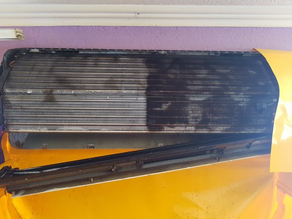

Oprah klimu danas. Prvo je palo usisavanje, pa iščetkavanje prašine uz usisavanje (neka mala fina četka iz IKEE), zatim je radio paročistač i na kraju hemija. Turbina tretirana paročistačem. Plastike oprane.
U klimi se nastanio pauk, pa se na mrežu nahvatala prašina i na prvi pogled je izgledalo užasno.

Onog momenta kada si napisao sledece
"A sto kazes skidanje turbine i detaljno ciscenje ne ulazi u mali servis, u mali servis moze da ti cetkom ocisti turbinu sa svih strana sa onim sredstvom i to je to. Ako hoces nesto vise e pa izvini moras i da platis."
Ko god kaze da moze da se ocisti turbina cetkom bez skidanja nema veze sa zivotom, to se zove u majstorksom svetu fuseraj. Svaki ko se iole bavi ovom sferom zna da to mora da se razmontira sve i lepo opere, bas zbog ove price o budji i prasini.
Sto se tice ovoga kako znam. Znam zato sto grejem 3 objekta na klime + 2 moja drugara se greju na klime, budj mogu da osetim na kilometar a pritom ove moje klime kada sam cistio (vise puta do sada) nisam nalazio budj ni u stanu ni u selu ...
Pritom skidanje turbine nije nikakva kvantna mehanika, relativno je prosto ali ne moze da se uradi bas za 5 minuta, to sto su majstori neuki to je vec neka druga prica 😉
Nesto si mi suvise na strani majstora da nisi ti sam neki majstorcic pa si se pronasao na moje prozivke da su majstori prljavi neljubazni i neuki :) Posto ovako na forumu zvucis vrlo neljubazno i nekako tipican stil govora jednog majstora :)
Ne mora turbina da se skida da bi se oprala.
Nisi upucen.
Vec sam postao fotke kako se to radi kad imas namjensku opremu za dubinsko pranje direktno na zidu.
