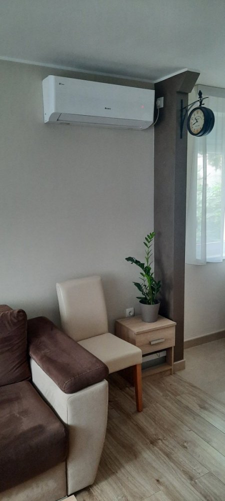

Hvala ljudi na pomoci...ugradio danas gree amber comfort 12k...javljam na zimu kako greje

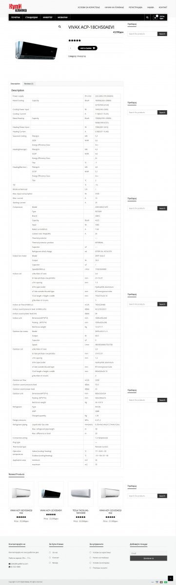

Moja klima Vivax 18 aevi.
Klima nema samo jednu i to najvecu brzinu od 740m3 protoka! to je na Hi, Medium je 640m3, Low 480m3, za quet nemam info ali jedva pirka na 2m od nje i ne cuje se.
Koristim pretezno Medium 640m3 u dnevnoj oko 38m2 tise je i sporije nego na Fujitsu LLCR 12 na Medium koju posedujem. Za tu prostoriju na grejanju ne smeta jer duva kroz sredinu na vrata prema hodniku. Za hladjenje je na low ili quiet. Oko potrosnje sam pisao ranije oko 550w na hladjenju oko 380-400w.
