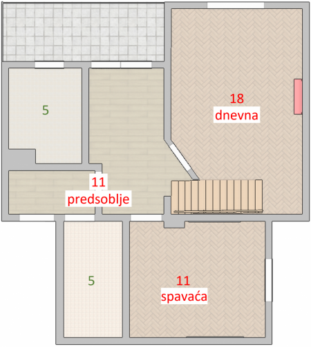

Pozdrav društvo,
Potrebna mi je pomoć pri izboru klime i njene pozicije u stanu, treba da hladi nekih 40 kvadrata (da greje samo dve-tri nedelje godišnje, kada toplana zeza pri početku/kraju sezone). Pošto sam u potkrovlju, grejne cevi su mi pri vrhu zidova, što mi sužava izbor gde mogu da namestim klimu, tako da mora da bude u dnevnoj.
Moja ideja je bila da kupim Gree G-tech jer može da se horizontalno usmerava, kako bih mogao da je zaključam u pravcu vrata dnevne sobe, odakle treba da hladi spavaću sobu preko predsoblja.
1) da li ima logike da će ovo da radi kao što sam zamislio?
2) da li ima još nekih klima uređaja koji bi bili bolji izbor za ovako nešto (da budu do 90,100k)?
Hvala unapred!!!

Pozdrav društvo,
Hvala unapred!!!
Pogledajte prilog 348919
Lepo zvuci ali iz iskustva... slabo, gotovo neosetno ce hladiti spavacu.
Uzmi ako mozes 2 slabije i resi se muka.
