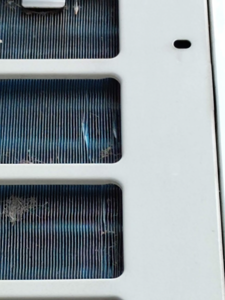

Cistio sam spoljasnju jedinicu pajalicom i nisam bio bas nezan. U prilogu slika sta sam napravio, ima tako na par mesta. Jel ne moze nista da joj fali?
Nece joj biti nista, nemam sliku da ti pokazem sta su meni mjastori uradili pozadi na spoljnoj jedinici. Sirovina koja je postavljala klimu je htela da bude herkules i sama je podizala spoljnu jedinicu i preko metalnih merdevina su to sace iskrivili i to fest je iskrivljeno. Naravno to nisam ni video dok nisu otisli tek kada su otisli sam dosao ja kuci da proverim posao kako su uradili ali tada je vec bilo kasno.
Smanjio si joj brzinu prikupljanja toplote za celih 0.0001%, ali sam kapcitet je ostao netaknut 🙂

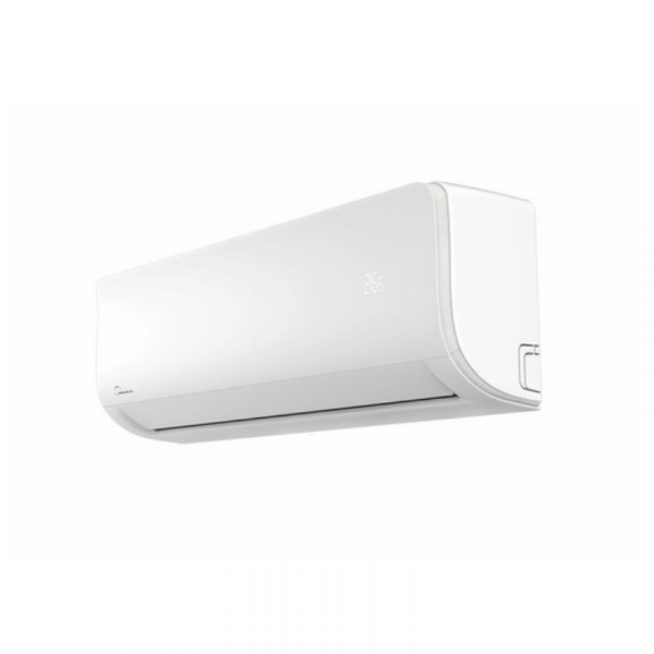

Meni je to saće kako ga zovu tako na unutrasnjoj jedinici midea klima. Tako mi je doslo dal da se pozovem na garanciju? Mozel nesto da steti i mene zanima..
