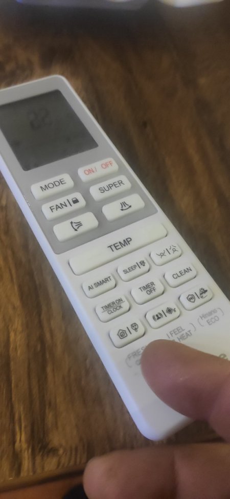

Srecna nova godina dragi forumaši, evo cele godine sam bio dobar pa me je deda mraz obradovao 😁
Hisense fresh master, za sada sam zadovoljan, a za par dana postaviti konacno misljenje dok je detaljno istestiram

Takodje. Nego reci mi sta pritisnes na daljinskom da ubacuje vazduh spolja?

Ukljucis, a ona meri kvalitet unutrašnjeg vazduha i kada padne ispod neke vrednosti ona otvori klapnu i aktivira ventilator
Otvorena je tema za ovaj tip klime, ja je imam evo već dva meseca i ono za šta je namenjena radi savršeno, kod mene bez ikakve greške. To za merenje radi jedino ako je na "auto" cim se uključi taj desni taster on odmah počinje da ubacuje spolja vazduh. Mogu reći da u ovim danima kada je napolju smog dobro dodje, za nekih 20-30min sasvim pristojno izventilira stan. Ja još uključim i sa desne strane HI nano tako da odlično funkcioniše.
