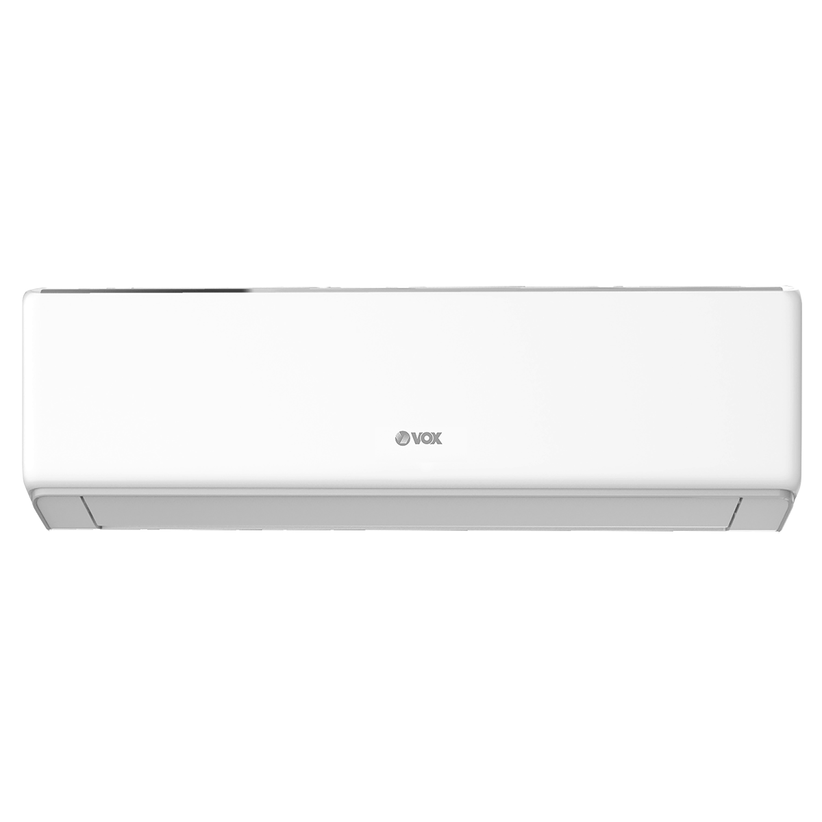

Pozdrav svima na temi, kupio sam klimu VOX IHD12-SIPMW, jer se uklapala u budžet, sad treba da nađem dobar servis koji bi je ugradio. Da li može neka preporuka? Hvala unapred. 🙌

Reših malo da testiram Vox IHD12 kako radi na hlađenju. Danas idealan dan za to, 35°C u hladu. Klima ima baš hladan izduv, čini mi se solidno hladniji od druge klime koju imam, Hisense Energy SE HiNano 18K. Baš brzo ohladi sobu od 20m². I zatim postaje nepodnošljivo hladno. Na prvoj brzini ventilator jako duva i bučan je poprilično. Srećom , na aplikaciji postoji još jedna dodatna brzina ventilatora pod nazivom "bez zvuka" (nema je na daljinskom). Kada se ta opcija uključi unutrašnja postaje maltene nečujna, i izduv je blag, taman dovoljan da u sobi održava temperaturu na 24°C. Temperatura sobe idealna, a klima kao da nije ni uključena. Oduševljen sam. Tako radi već 4 sata, potrošnja je krenula od 600w, i posle oko pola sata sišla na 235w i tako je bila zakucana satima. Trenutno je je spoljna spala na 28°C a potrošnja na 225w. Testiram dalje.
Kad ugasiš klimu, pa je opet upališ, da li upamti tu opciju "bez zvuka"?
Ima li neko iskustva sa Haier Revive Plus?
Ne. Kad je ponovo upališ kreće na autofan. Što i ima logike, jer na tom modu teško da bi dostigla zadatu temperaturu. Mora prvo jači ventilator pa kad dostigne onda se ručno prebaci na "silent". Fino održava na 25°C u sobi 20m² sa slabom izolacijom na spoljnih 40°C u hladu.
