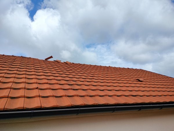

Daska nije neophodna, ali ja bih je koristio ako se radi o potkrovlju. Iz istog razloga što bih dasku ili OSB ploče koristio spolja na zidu montažne kuće. Dodatna fizička zaštita. Dešavalo se da bude nepogoda i jak vetar odnese ljudima crep sa kuće. Ako ispod crepa imaš samo foliju i vunu, da li misliš da takav vetar ne bi odneo i to, nakon crepa?

Vetar da odnese crep je malo teze, sve zavisi kakav je krov. Uvek mozes usrafiti crep za letvu.
Vetar digne crep obicno kod krovova sa dve vode kada duva u ceonu stranu (kalkan) nema gde vazduh da izadje pa ide prema gore, ako nije podascan taj deo ili crep zakovan lako izdigne crep.
Nemoj pricati nesto sto ne znas...
Vetar nosi crep kako hoce u vetrovitim krajevima, ne pomaze tu ekser
Evo novi podascan krov izbijen crep iz sredine.
Mogu svaki Dan da vam kacim drugi krov iz komsiluka kome je pocupan crep
jos jedan ovog puta sa izvaljenim ekserima
Ako se neko pita kako...
ekser ga drzi u uspravnom polozaju
Evo jos jedan Koji je vetar izvukao
Gde ti živiš? U dolini tornada? 😁
A za ozbiljno: zavisi od vetra. Može drvo iz korena da iščupa, a ne da pomeri crep. Ali nije svuda isto. Moj kraj je poznat po vetrovima, ali nije kod svakog tako. Svako treba da pravi onako kako očekuje da će kod njega biti. Neko ima vetar, neko grad, neko poplave, neko sneg,...
verovao ili ne, Beograd je 😁
Na kraju lepe ljudi pur penom, najbolje drzi
Pogledajte prilog 487232
Ovde je loše postavljen crep. Ne vidim lepljivu traku kojom se lepe "poklopnice" za poslednji red crepa. Onda vetar ne može da uđe pod poklopnicu i podigne je. Nedostatak ventilacionih crepova takođe utiče na to da vetar koji bočno uđe između crepa i krovne folije nema gde da izadje, pa podiže poklopnice
Moji žive u sred ravnice gde duvaju jaki vetrovi (tu je i vetropark u blizini baš zbog toga) i nijedan crep se nije nikad pomerio. Zašto? Zato što je postavljen kako treba. I ne, nije zakucavan ekserima :D
Pur pena izgori vremenom, crep moze da se srafi kao i ti poklopci koji juri covek po krovu. Svaki drugi poklopac da usrafis neces ga juriti po krovu i dvoristu.
Kada se srafi ostavi se malo lufta zato sto drvo radi, ako ga usrafis knap moze da pukne crep ili poklopac.
Pur penu stave ispod crepa, a ne spolja, tako nije izložena uv zracima.
Ja lepo rekoh da nije jedan krov u pitanju
znači niko ne zna crep da postavi?
samo je baš vas dobro postavljen😏
Pena ostari i raspadne se kako god okrenes, na mojim krovoima i na krovovima na kojima sam radio stoji sve.
Da se stavlja pena po krovima to sam ovde procitao. Mada nas narod je kreativan kad treba da se radi budzenje.
Ne raspada se, onda bi prozori, vrata, i fasade takodje padali.... a ne padaju
PU pena se raspadne kada je pod spoljnim uticajem UV zraka jer nije UV stabilna, ona ne sme da stoji napolju.
Pa celi krovovi i zidovi se rade sa PU penama kao izolacijom
Naravno da je stavljanje PU pene ispod crepa budzenje i krpljenje, ali bar crep ne leti vise
