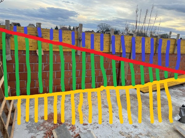

Pozdrav,
Iscitah citavu temu ali nisam uspeo da nadjem informaciju kako se pored izolacije poda radi izolacija bocnih zidova kada imamo krov na jednu vodu tj skriveni krov jako malog pada, 9 stepeni otprilike, koji je sa tri strane ozidan sa 1.5m zida. Na najvisoj tacki krov je visine 1.5m a na najnizoj je do same ploce. Jel potrebno oblagati samo one delove zida koji su sa unutrasnje strane krova ili je potrebno obloziti citav zid sa nekom vrstom izolacije? Jer ipak ce taj deo zida koji je izlozen iznad krova da vuce hladnocu. Oblaganjem stirudorom peticom, da li bi bilo ikakve razlike?
Hvala unapred.
    146.5 KB · Pregleda: 52
Ako sam te razumio, etaža(e) u kojima se stanuje imaju izolovan zid, ali niste izolovali spoljne zidove tavana?
Generalno pravilo je da se sve što se tiče zidova, ploče i prepusta "pakuje" u izolaciju. Šta god preskočiš - curiće energija i imaćeš prilične gubitke.
Naravno, ako si sve zidove i krovnu ploču izolovao, iznad ploče imaš vazduh koji je izolator, pa tek onda krovna konstrukcija koja je u kontkatu sa spoljnim uticajima. Ne vidim potrebe da izoluješ još i ispod krova/daske/crijepa, ako je ploča propisno izolovana (ako na to misliš). Krov je svakako ventiliran i ima komunikaciju sa spoljnim vazduhom i nema previše poente izolovati ga, mada naravno neće ni to da škodi, naprotiv, poboljšaoće energetsku efikasnost kuće samo što je prilično skupo u odnosu na ne baš veliki efekat koji ćeš dobiti.
Ako je pitanje da li izolovati spoljni zid - da i uvijek. 5 cm XPS daje efekat kao otprilike 7-9 cm EPS (naravno nije svako XPS ni EPS isti, ali okvirno).
Nema covek klasican krov nego atiku sa krovnom plocom, takav krov obicno nije ventilisan.
Imam slican krov sa atikom
ja nemam plocu, a pokriven mi je krov izolacionim sendvic panelima, ispod Sam planirao 20cm mineralne vune I sa unutrasnje strane stiropor 50mm, dok spolja ide 100mm.
Na vrh atike idu metalne okapnice tako da tu nije izolovano Ali mislim da ni nema potrebe.
Da, atika je u pitanju. Na vrhu atike svakako idu metalne okapnice. Na prilozenoj slici:
Crvena linija je: krov. Krov ce biti ventilisan. Klasicne izrade, drvene grede, podascavanje (mada vidim da se dosta prica da podascavanje nije ni potrebno ako se u tom prostoru nece ziveti, mada to je druga tema), paropropusna-vodonepropusna folija, kontra letve ili stafne i preko letve na koje ce se staviti krajnji pokrivac
Zute linije su: izolacija na ploci
Zelene linije su: izolacija zida ispod nivoa krova
Plave linije su: izolacija zida iznad nivoa krova. Za ovaj deo sa plavim linijama me zanima da li je potrebna neka vrsta izolacije ili je dovoljno da se opsije limom? Jer imam osecaj da ako se ne izoluje da ce hladnoca da se prenosi duz zida na dole ka ploci i mozda dodje do vlazenja/kondenza u prizemlju u prostoru gde ce se boraviti
Sto se tice spoljne izolacije, sa spoljne strane zida, ona ce ici svakako celom visinom kuce, a ne samo prizemlje nego i ovaj deo zida oko krova
