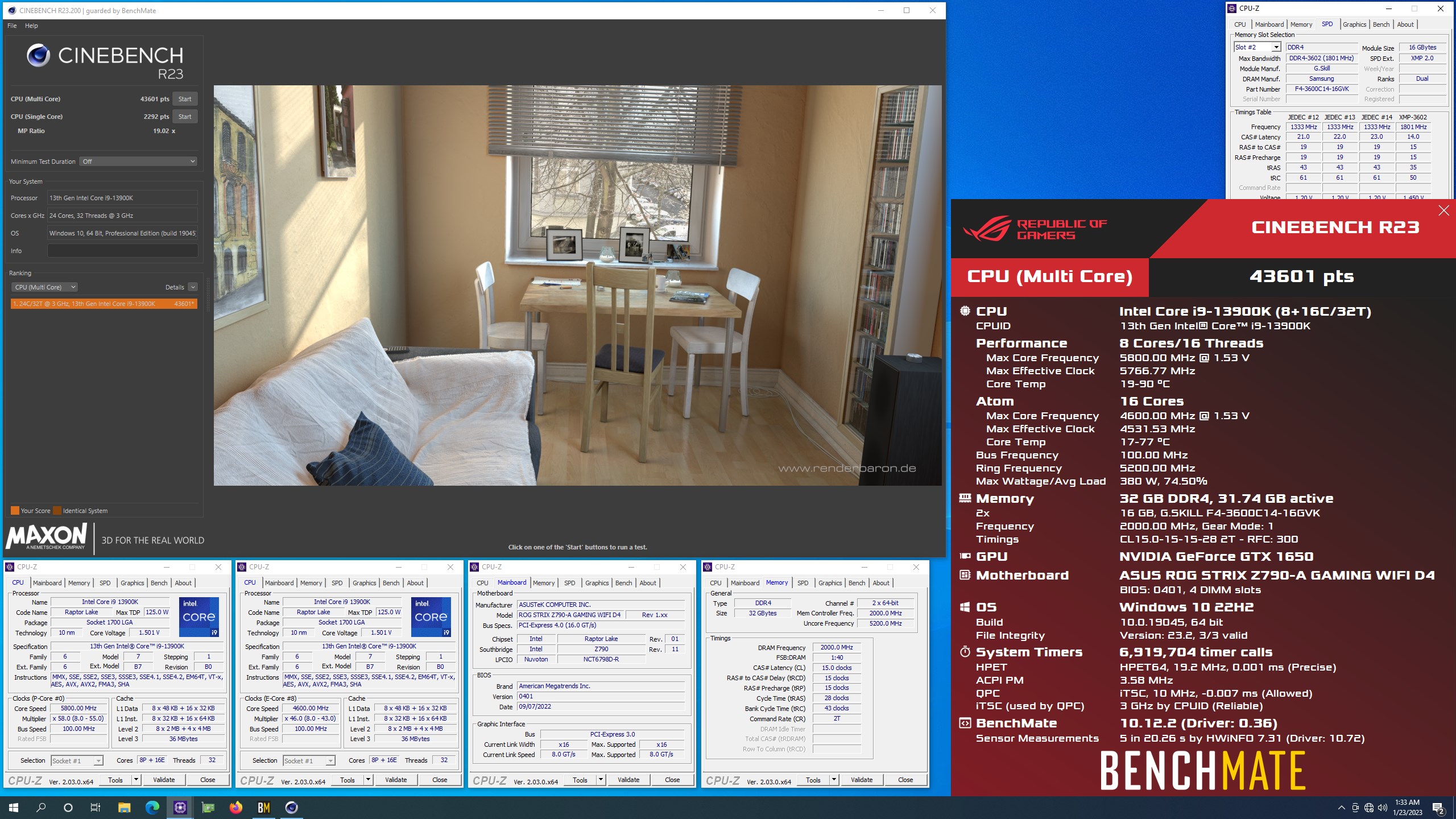

@danilo989 Ma da rece on i ovo "Uradiš undervolt ili staviš temp limit, nema tu neke filozofije." pa kada sam to uradio (temp limit) dobi sam ovo... Sve u svemu mnogo random informacija nista korisno u komadu. (Slika)
@Gulftown P 19-90c E 17-77c 5.8/4.6, 1.500v i potrosnja 380w... Na osnovu sveg sto sam do sad video na OC netu, malo je nerealno da je ovo hladi 360AIO sem ako nesto nije radjeno sa procesorom neki delid i slicno.

Ima ih još, da ne kačim sada. Idi na hwbot i odaberi AIO i ima jedno 10 rezova sa AIO, a možeš pogledati i na custom vodi. Direct die nije, imaju slike setupa na svakom rezultatu. A običnim delidom se ne dobija mnogo.
^ 19c minimalna temperatura za P jezgra ??? Samo vodeno na cpu sa kojim nije nesto fizicki radjeno i 1.500v. Pa koja je onda ambijentalan -10c
Možda izneo čovek napolje mašinu :D
Evo malo realnijih:
^ Narocito je ovaj prvi rez AIO360 blok na cpu, nije direct die... Da ne pricamo o tome da ni jedan od ovih rezova nije postignut sa AIO360, ili ja ne znam sta je AIO360, i ne vidim da je on na prvom rezu direct die.
