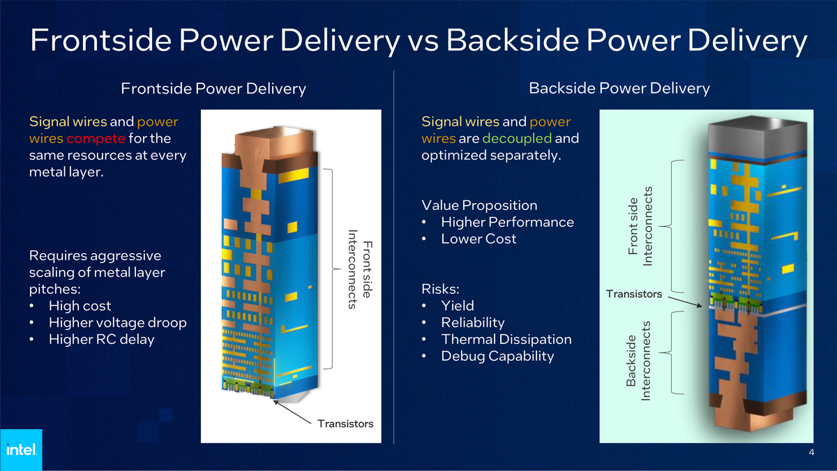

A da ne spominjemo, da cim dodje backside power delievery, eto opet problema, evo sad pre koji dan Intel izbacio detaljno o PowerVia, i jedva primetan fineprint se provlaci kroz clanke, o potrebi za nove inovacije na polju hladjenja, jer ce biti jos teze da se ohlade chip-ovi od 2024/2025 i nadalje, imace jos vise haoticno-ludacke temperature sa jos vecom termalnom gustinom i jos vecim praznim hodom od najtoplijih delova.
Sad ce najtopliji deo logickih jezgara da bude u sendvicu izmedju (strujnih zica i kontrolnih/komunikacionih zica zarivenih u komade silicijuma) i dalje od IHS-a nego koliko je sad (trenutno su sve zice sa donje strane, a najtopliji deo logike odmah do IHS-a). Pa ne samo da ce biti problem ako je velika termalna gustina, ne samo da ce biti problem ako su debeli IHS-ovi kao kod AM5, nego ce biti problem sto ce biti odredjena kolicina silicijuma sa kontrolnim+komunikacionim zicama jos tu odmah ispod IHS-a.
P.S. mozda sam pomesao koje ce zice biti iznad procesora ka kulerima, ali svejedno ni jedno ni drugu nije dobro za hladjenje, da li ako budu strujne, ili ostale. Skok u efikasnost ce biti veoma lep ako ne i fenomenalan, ali ce da bude kao Ryzen 7000 samo na kvadrat, sa samim temperaturama,
