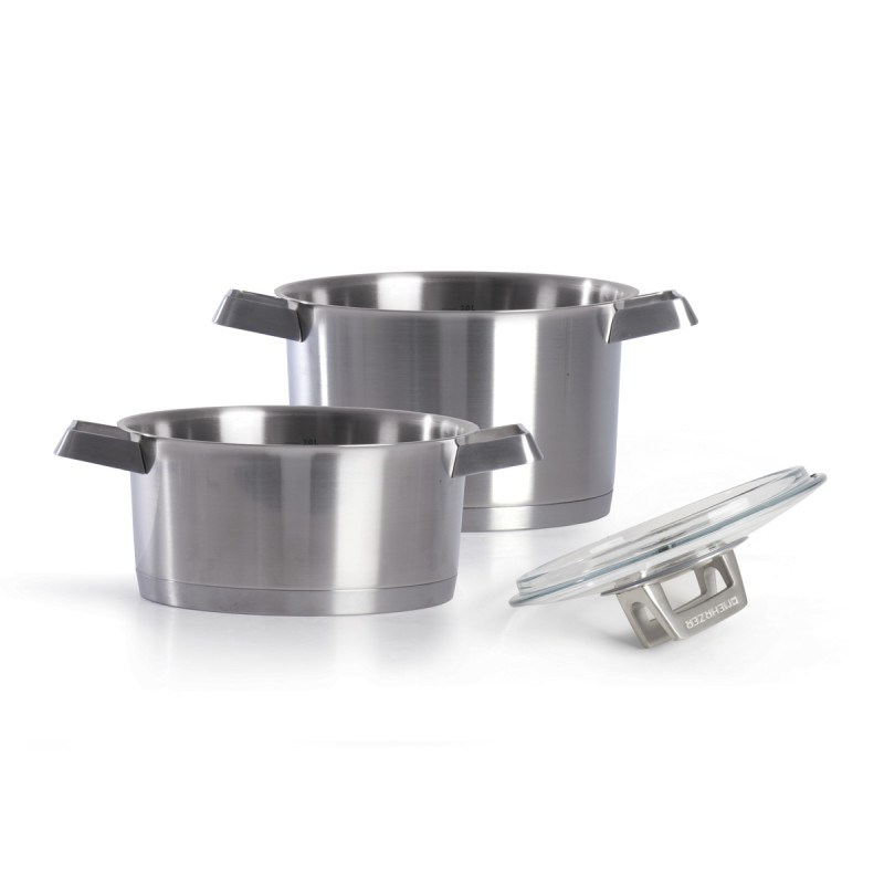

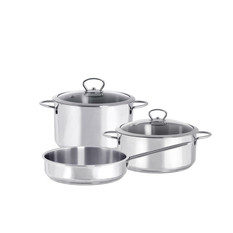

Koje ti posudje koristis za indukciju gde kupovao koje ja da kupim
Dobro ovo iz metalac ili ima nesto bolje
Jer ne ostavlja te fleke kad se kuva rucak pa odstoji i onda serpa pusta fleke cuo za to kazu to nije zdravo ni dobro
Preporuci nesto iz svog iskustva ti ili biko ko drugi da vredi
Metalac Mehrzer je odličan.

Sudovi?!? Kupi bilo koje moderne Inox, stone/ceramic coating, ili emajlirane sudove (prednost inox), deklarisane za indukciju. Danas je 99% novih sudova "induction ready".
I inox i ovi sa keramičkim ili tzv. stone prevlakama (to su komercijalni nazivi, ali sve je slično) su sasvim ok.
Metalac inox su svi dobri i kvalitetni. Serije do serije se razlikuju u dizajnu i kvalitetu završne izrade. Ali u kontakt sa hranom dolazi smo kvalitetan inox.
Mi u kući, full inox koristimo baš za kuvanje. Ako se prži, dinsta i ukuvava, koristimo keramičke.
Probaj prvo stare sudove. Ne bacaj one što rade, ako su iole ok.
