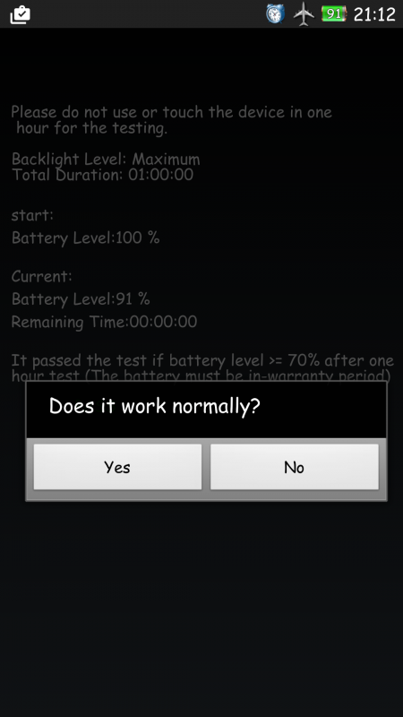

AKo sumnjate u bateriju, odradite sledeci test... napuni telefon do 100%, da se upali zelena lampica, predjite u airplane mode. U dialeru ukucajte *#*#3424#*#* i pokrenuce se test app. U spisku nadjite battery test, stiklirajte i kliknite na RUN pa pratite dalje uputstvo.
Test ce upaliti brightness na 100% i zatrazice od vas da ne dirate telefon narednih sat vremena. Ja sam test odradio i za tih sat vremena, baterija je pala na 91%. Ako baterija zavrsi na ispod 70% onda je za zamenu.
Sta znam, ocekivao sam i gori rezultat 🙂 85% nakon godinu i po, pa nije tako loshe...
