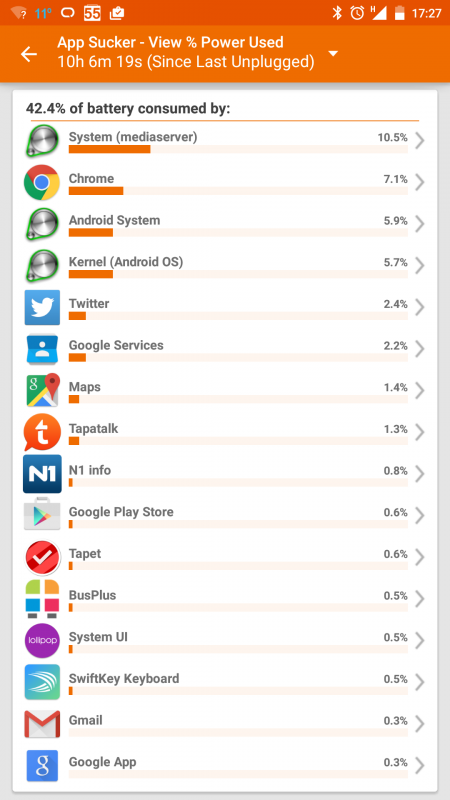

Ipak se vraca problem sa mediaserverom. Uglavnom ono sto pokazuje da trosi je Audio On, iako se ne pusta nikakva muzika ili slicno. Evo slika, od 12+ sati, vise od 6 je aktivan bio, dok ga nisam ubio preko terminala.
Nisam imao tih problema, sa % baterijom sve ok. A i alarm me je probudio svaki put, iako sam za svaki slucaj namestio svaki put i na nekoj staroj nokiji. 🙂
Evo nekih mogucih resenja za mediaserver, doduse nisam jos sve probao. http://geeknizer.com/fix-android-media-server-scanner-sdcard-cpu-battery-drain/

Da nije ukljuceno "Hey, Google!"?
Negde sam procitao da treba da se iskljuci neki nuplayer iz developer options-a
Samo u google aplikaciji.
Iskljucen i nuplayer, sve moguce sam probao, vrati se uvek.
i kod mene se javlja :S:
Developer nema mnogo sta da kaze, problem se javlja na svim Lollipop ROM-ovima za M7. Ne znam samo koliko utice na bateriju, trebace mi nekoliko dana da procijenim...
Negde sam naleteo da treba ocistiti data od Download Managera u Settings / Apps.
sad sam to uradio, resetovao GSam, pa da probamo...

Jel ste mozda primetili sta ga sve pokrece? Jer sam ga ja ubio, pa posle pokusavao da ga pokrenem i nikako nisam uspeo. Tek posle npr. notifikacija od messengera je promenila Audio On za 3 sekunde, taman taj zvuk koji se pusti i to je ok. Ali npr. nakon pristiglog e-maila, i notifikacije od gmail-a Audio On ostaje stalno on, i vreme se povecava stalno, dok naravno ne ubijem proces.
Taj Audio wakelock je pre bio od notifikacija,od svih messenger-a. Mene je to bunilo pre na custom ROM-u za Desire. Na kraju,zivelo se sa tim,sve normalno 🙂

pa i kod tebe je prvi na listi, i imas audio on skoro 3 sata :S:
