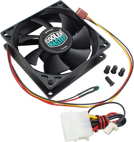

Vec neko vreme trazim resenje da ventilatore ne utisavam potenciometrom vec da ugradim neku vrstu termistora koji bi na odredjenoj temperaturi ukljucivali ventilatore s tim da i tu budu nekoliko brzina ventilatora. Od svega sto sam video ali nisam probao su kuleri kao na slici predpostavljam da se radi bas o tome ali me zanima dali (da ga nazovem termostat) moze da se bira toplotni broj na kom ventilator ukljuculje.
    37.6 KB · Pregleda: 89
Na ovom sa slike (i slicnima) ne moze.
U stvari, na vecini ne moze.
