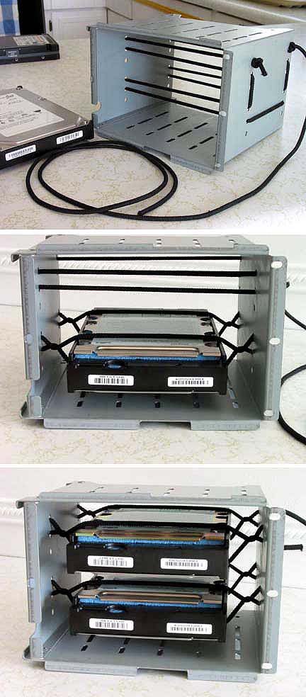

zato mi hard stoji u 5.25" mestu razapet izmedju kanapa i ne ispusta nikakav sum
ako hard stoji na kanapima to je jako opasno jer u sustini hard ne sme da se pomera..
a zasto nesme da se pomera?
meni tako radi vec pola godine,
nemam digitalac ali sam se koristio ovim sistemom :,,:
    69 KB · Pregleda: 310
