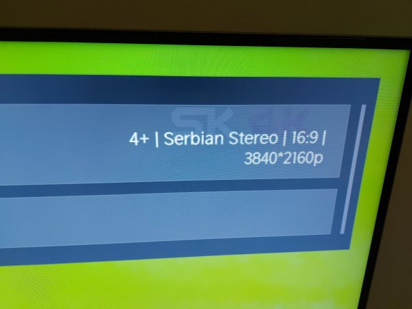

Nekoliko dana sam "zarobljen"podesavanjem 55U7QF i kada sam pomislio da sam na kraju podesavanja naleteo sam na fudbal koji se prenosi u 4K preko SBB EON boxa.Tv sam povezao preko HDMI(4).Izmerena rezolucija je Full Hd 1920-1080p.I sada da li SK 4K stvarno prenosi fudbal u toj rezoluciji ili u Full Hd.Nista mi nije jasno ili sam ja nesto propustio:)Molim vas mladje za objasnjenje.Hvala.
Pa box je podešen da ti šalje 1080p kroz HDMI na tv. Može fudbal da bude i 8K, tv dobija od boxa 1080p. Promeni rezoluciju u podešavanjima.
    213.8 KB · Pregleda: 25
signal (4K) je na 50Hz. makar tako pokazuje moj TV (omiljene nam marke 😉) u koji su utaknuti kabl i D3cam
