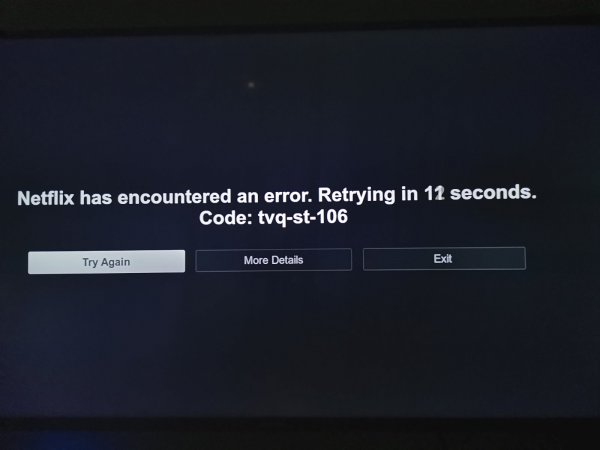

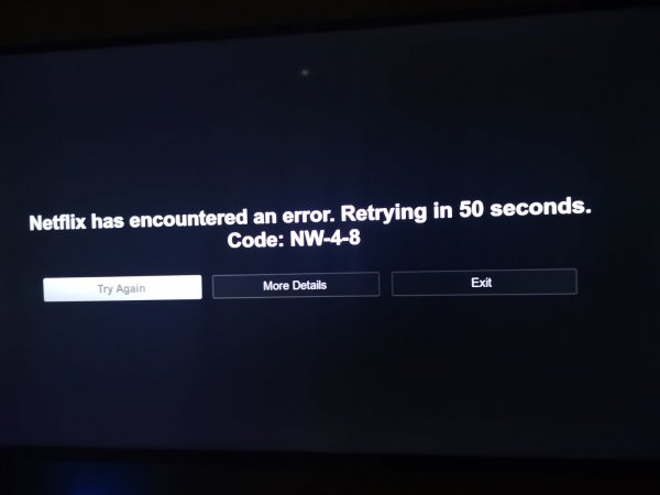

Pozdrav!
Da li je nekome poznat problem i da li postoji poznato rešenje?
    77.9 KB · Pregleda: 59
