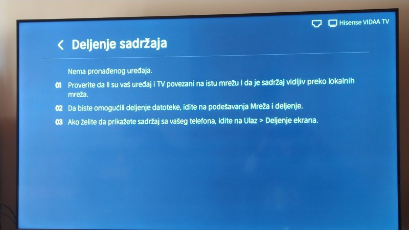

Da li mozete da mi pomognete oko opcije "Deljenje sadrzaja" sa lap topa na U7QFNavodime na odredjena podesavanja koja sam vec odradio_Opcija "Deljenje ekrana" je ok i mob telefon mogu da gledam preko tv.
Morate na laptopu da odobrite deljenje sadrzaja na Control panel -> Network Sharing i odabere televizor koji je pobezan na istu mrežu.

duci95,ne ide mi nesto deljenje ekrana.Usao sam u kontrol panel na lap topu.Video svoju activnu vezu na 5Ghz.Ne vidim tv koji je isto povezan na istu mrezu.Da li treba neka podesavanja i na tv.Ako mozes malo blize me navodi .
Ja koristim cesto to, isto 55u7qf. Bukvalno samo u display podesavanjima na laptopu imas nesto poput connect to wireless display, i kad na tvu prebacis na ssharing, on ce da se pojavi dostupan, i radi kao kap. :)
