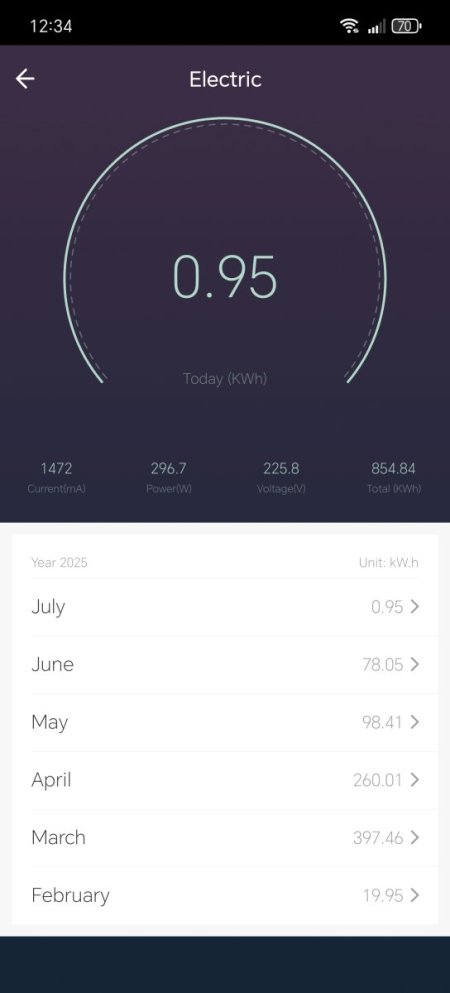

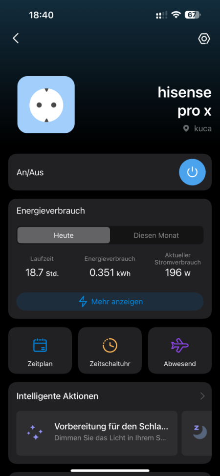

Da li je neko skoro, uporedjivao potrošnju preko pametne utičnice i podataka iz aplikacije? Nemam pametnu utičnicu a aplikacija pokazuje baš malu potrošnju pa mi je to sumnjivo.
  • Screenshot_20250701_123427_com_tuya_smartlife_ThingRCTSmartPanelActivity.jpg
    40.4 KB · Pregleda: 39
  • Screenshot_20250701_123439_com_hisense_juconnect_connectlife_MainActivity.jpg
    56.4 KB · Pregleda: 57
Ja imam isti problem sa nordic varijantom klime. Neki neprijatni miris se javlja i to od momenta kada je bila nova i prvi put upaljena. Ovaj problem mi se uopšte ne javlja prilikom grejanja. Imam u drugoj prostoriji pro x i sa njom nemam taj problem. Pa me baš zanima da li si uspeo da rešiš ovo nekako?

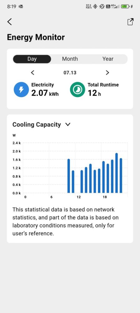

Ja sam se iznenadio efikasnošću ove klime,
ljudi koji se žale na potrošnju sigurno imaju velike toplotne gubitke jer ja hladim 70m2 ( 2 spavace, dnevna, trpezarija i kuhinja) sa ovom klimom od skoro, tavan 15cm izolacije, najskuplja stolarija, ali bez izolacije na zidovima od pune cigle, prosto ne mogu da verujem da je napolju juče prosečno bilo 32-33c a unutra klima nameštena da održava 24c na 2 crte ventilator,
potrošila po aplikaciji svega nešto više od 2kw, takodje sam primetio da ujutru ventilator spoljne jedinice radi na jako niskim obrtajima iako modulacija nije na najnižem nivou a preko dana kada je temperatura napolju veća ventilator radi brže čak i na najnižem nivou modulacije, takodje mi radi 15 minuta a 15 minuta odmara obzirom da jako lako postigne temperaturu, tada unutarnja jedinica duva ambijentalni vazduh a spoljna ne radi ništa, ima čudne zvukove na grejanju i krckanje plastike što je minus ( da testirao sam grejanje po ovoj vrućini ;D)
Unutarnja jedinica se maltene ne čuje na prve dve crte, a podnošljivo je i na max...
Sve u svemu jako efikasna klima, za vikend ću da je probam i uporedim sa pametnom utičnicom.

Ne verujem pošto i ovako radi sve vreme on/off jer je prostor "dobro" izolovan, jedino kad spremamo nešto u kuhinji, počne da radi bez prestanka na nekoj niskoj modulaciji.
Stavio sam danas na medium fan - 3 crte mada je vec toplije u odnosu na juce te je potrosnja nesto veca, ispraticu kakvo je stanje, bas me interesuje sledece godine kada odradimo izolaciju spolja da li ce moci da se totalno iskljuci klima na ovim blažim danima 😀
Takodje majstor mi je vakumirao svega minut sistem, ugradjeno 3m, nesto sam skeptican da li je do toga da mi skripi i zuji spoljna jedinica pri grejanju?
Fascinantno mi je kada ukljucim 16c i max ventilator da spoljna jedinica uopste ne duva vruc vec naizgled vazduh spoljne temperature...
To za buku spoljne jedinice je prilicno normalno za ove modele
Slicna kvadratura i slicna konfiguracija,na 4 crtice vent,26 stepeni podeseno,potrosnja posle pocetnog skoka je pala na 230 do 300 W,mereno sa P115.Prezadovoljan.
Juče bila druga priča, pošto su se ugrejali zidovi malos e mučila za ovu površinu, radila je na 1500-2500w kapacitetu sve vreme, takodje raspred vazduha je bio do 1 c razlike, morao sam na 6 crta da stavim kako bi bacio vazduh do soba, definitivno nije predvidjena za 70m2 😀
Spoljna jedinica je na 30 i na 70% modulacije iste buke jedino na najmanjoj modulaciji je baš tiha.
