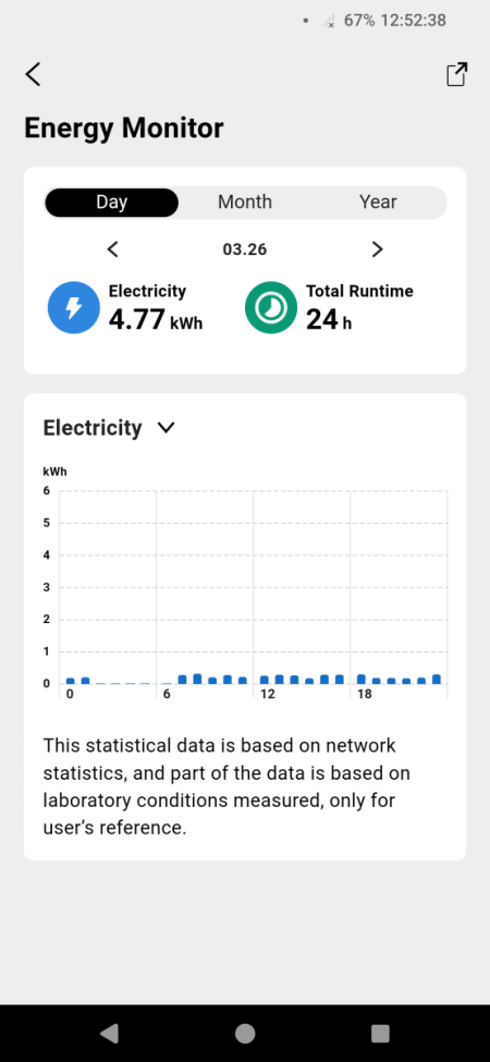

Ako možeš objavi neku minimalnu dnevnu potrošnju (24 časa uključena), za koliki prostor, i eventualno ako se sećaš spoljne temperature.Minimalna razlika u potrosnji izmedju Tuya i ConnectLife. Prosek oko 200w po satu radi ko sat u plusu 😁😁
Pa prosek toliki samo jer radi kao on/off. Ne može ta klima nisko modulirati. Ugruba računica kaže ako je klima u toku sat vremena radila samo pola sata (računajući da je radila paljenje gašenje više puta unutar tih sat vremena), gde nije modulirala ispod 420W, dobijamoMinimalna razlika u potrosnji izmedju Tuya i ConnectLife. Prosek oko 200w po satu radi ko sat u plusu 😁😁

Da tako je i meni radila, on/off, sa sličnom spoljnom temp. No, nije se osetilo unutra, da se oseti varijacija u temperaturi prostora.Pa prosek toliki samo jer radi kao on/off. Ne može ta klima nisko modulirati. Ugruba računica kaže ako je klima u toku sat vremena radila samo pola sata (računajući da je radila paljenje gašenje više puta unutar tih sat vremena), gde nije modulirala ispod 420W, dobijamo
0.42kW x 0.5h = 0.21kWh
0.21kWh x 24h = 5.04kWh
Ona izvlači taj prosek od ugrubo 5kWh za 24h isključivo jer se pali i gasi. Drugačije je kada kažeš da ti je klima koja nisko modulira napravila takav prosek, gde konstantno održava temperaturu, kao meni Daikin npr koji može čitav dan konstantno da vuče 220w/h što izađe na 5.28kWh za 24h.
