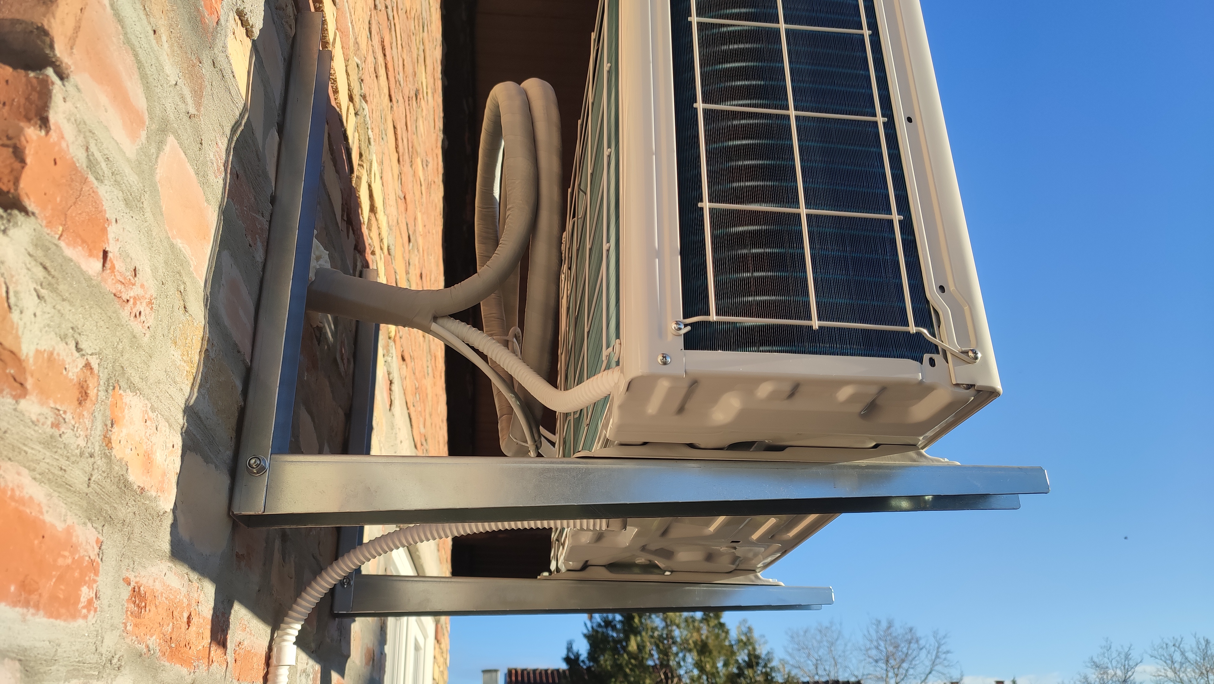

Po meni uredno losa instalacija , ta izolacija ti je nula i posle godinu dana ce ti se raspasti jos su je nabili uz spoljasnju pa kad budes se hladio ona ce da se greje i polako truli. Koliko vidim to ti je kuca , zar nisi mogao da spustis spoljasnju na "zemlju"
Meni ono izgleda bas korektno. Vanjska odmaknuta, ima prostora, izolvano lijepo, umotano lijepo. Pa gdje da smotaju crijeva ne mogu metar odmaknuti od vanjske, nije priljepljeno uz nju sto je najbitnije i to je to.

Izolacija je svakako bolja od one najjeftinije, verovatno da postoji i neka jos bolja. U pitanju je sprat kuce, tako da nije moglo na zemlju.
Ne postoji kondenz tokom grejanja, samo tokom hladjenja, ne znam odakle vam svima to da treba da kondenzuje tokom grejanja?
Skini tu lulu sto si sproveu uz zid tokom grejanja, zaledice ti cela ta cev, otezaces otapanje spoljasnje, povecaces ucestalost otapanja i na kraju mozda i ostetiti ventilator ako se nakupi led unutra kada krenu jaki minusi, a tebi ce u kuci bez izolacije i ovako vise da se ledi klima.
Vrati je posle kada prestanes sa grejanjem.
Sto se instalacije tice, deluje da je super uradjena.
Osim sto ti majstor nije napomenuo da se za grejanje ne stavljaju lula i crevo za odvod.

Bas sam ih pitao za tu lulicu tokom montaze, oni je uvek stavljaju, i kazu da nikada nisu imali problema s njom. ja cu je svakako skinuti kada malo zahladi.
