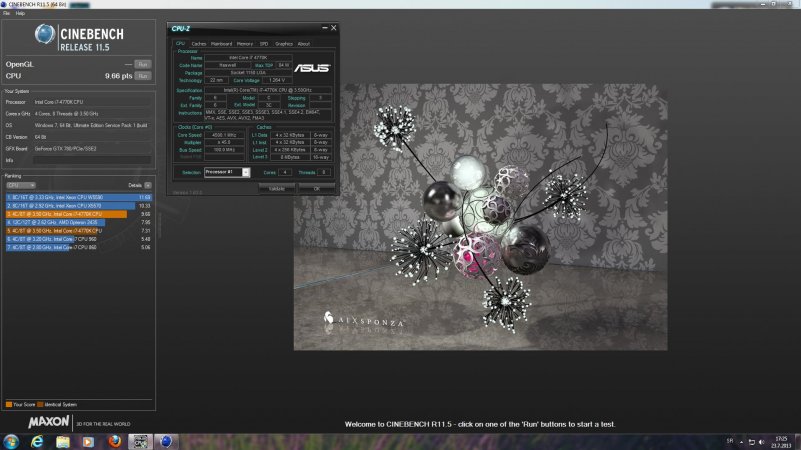

Evo, LinX posle samo 5min, tek da vidim temperature... 4770k na 4,5 GHz, ddr3 na 2400MHz
Cinebench Score na standardnih 3,5 GHz
Cinebench Score na 4,5 GHz
Pogledajte prilog 119355
Pogledajte prilog 119356
Pogledajte prilog 119357
Nesto ti nije u redu s rezovima, ili ti je nesto u pozadini smaralo cpu ili si imao momenat-dva throttlinga, uglavnom nesto nije kako treba.
Evo sta bi otprilike trebalo da imas na tih 4.5GHz:
Sad sam pogledao na kojoj frekvi haski izbacuje rez koji je mdm imao sa ajvijem na 4.8GHz (9.77pts), na 4.4 daje 9.74, sto znaci da je skoro 400MHz razlika clock per clock u CB-u, sto je poprilicno i sto opet potvrdjuje onu moju tezu da samo mali broj primeraka ajvija i to uz klanje i clu moze u najboljem slucaju da se primakne, opet ne i dostigne haskija.
Mozda, ali opet je to mala razlika. Premala. Ali dobro, sve vise vidjam haskija na 4.4-4.5 sto je umirujuce. Mozda i bude nesto od njega :)
